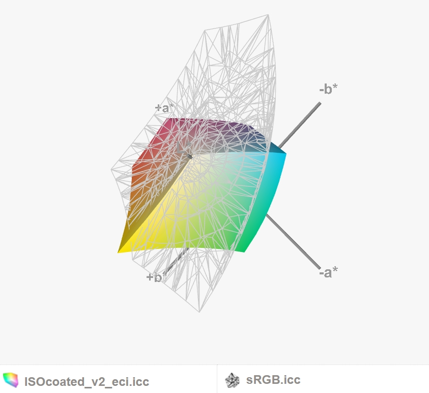

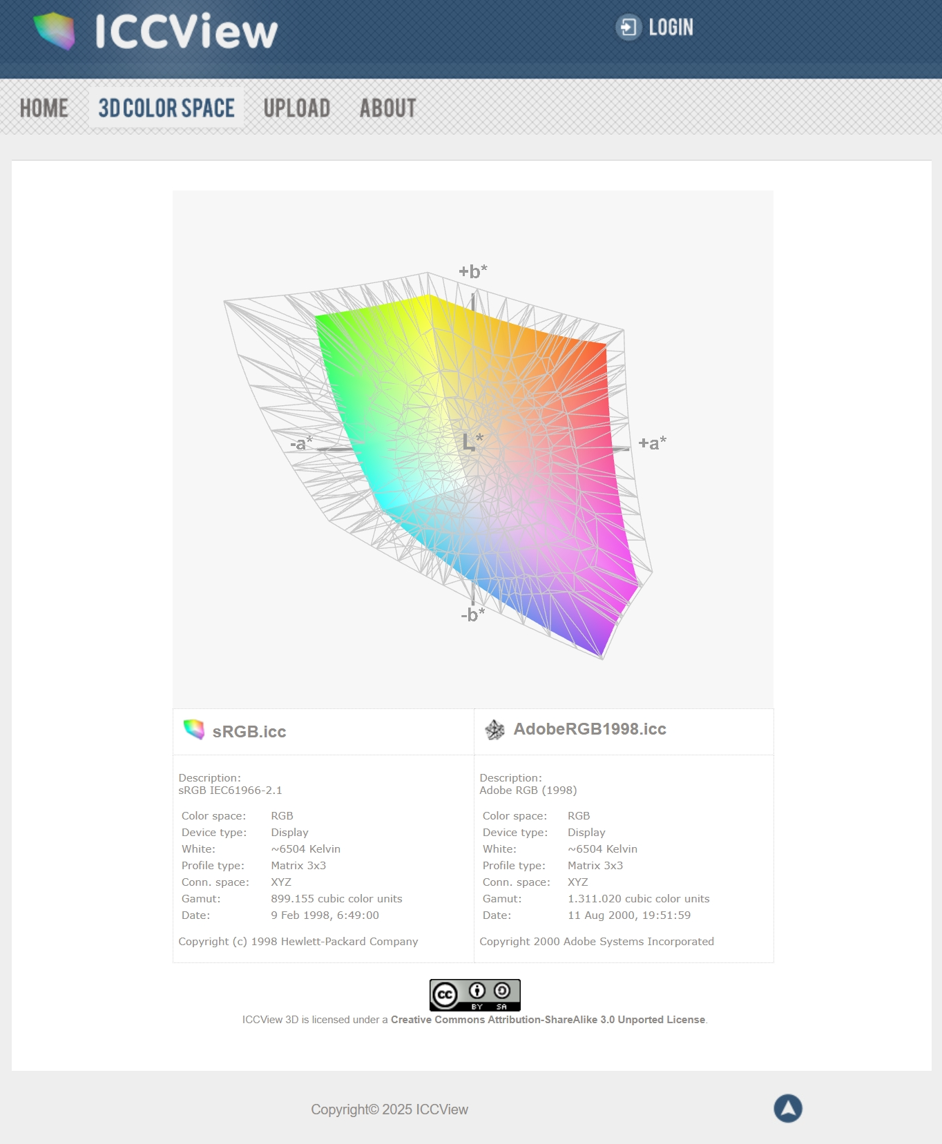

T-Freak Geschrieben 14. März Share #1 Geschrieben 14. März Werbung (verschwindet nach Registrierung) Ich mache hier mal ein Thema auf, um welches viele von uns einen großen Bogen machen. Warum? Zum einen habe ich einen beruflichen Background dazu und kenne mich damit aus. Zum anderen fällt mir beim Betrachten der Userbilder immer wieder auf, dass das Thema sträflich vernachlässigt wird und deshalb die Bildergebnisse entsprechend nicht das wiedergeben, was der Ersteller beabsichtigt hat. Es gibt hier ein sehr aktives und begabtes Mitglied, welches ich sehr schätze und dem ich fotografisch nicht das Wasser reichen kann. Dennoch fällt mir ganz häufig auf, dass ein blauer Himmel nicht blau, sondern lilastichig ausschaut. Ich bin mir ziemlich sicher, dass dies kein beabsichtigter Effekt ist. Entweder wird hier ein total verkorkst eingestellter Monitor genutzt oder aber der falsche Farbraum. Doch dazu später mehr. Sehr häufig sind hier Bilder zu sehen, die fotografisch sehr gut sind, aber die total unterbelichtet sind. Vermutlich werden hier viel zu helle Bildschirmhelligkeiten verwendet. Das bedeutet, der Ersteller hat an seinem viel zu hellen Monitor einen guten Eindruck von seinem Bild, aber die Betrachter seiner Bilder, welche normale Helligkeiten an ihren Anzeigegeräten nutzen, sehen es dann entsprechend unterbelichtet. Ich versuche einmal etwas Licht ins Dunkel zu bringen, mit so wenig Fachchinesisch wie möglich. Farbräume: Der maximal relevante Farbraum ist das, was ein Mensch an Farbe wahrnehmen kann. Es gibt natürlich noch wesentlich mehr, aber das soll uns hier als Fotografen nicht interessieren. Von diesem visuellen Maximum an Farbe kann jedes Gerät (Kamera, Monitor, Drucker) nur einen technisch begrenzten Farbraum nutzen. Das ist der sogenannte Gerätefarbraum. Da es für die unterschiedlichsten Anwendungsfälle auch unterschiedlich geeignete Farbräume gibt, hat man einige Standardfarbräume definiert. Die bekanntesten davon sind der sRGB-Farbraum und der Adobe-RGB-Farbraum. Da dies im Prinzip die wichtigsten Farbräume für Fotografen sind, belassen wir es mal dabei und schauen uns mal eine 3D Überlagerung der beiden Farbräume an: Wie man leicht erkennen kann, ist der Adobe Farbraum deutlich größer und umschließt den sRGB-Farbraum vollständig. Also ist der Adobe-RGB Farbraum klar der Bessere? Nein! Es kommt auf den Anwendungsfall an. Warum gibt es eigentlich den sRGB-Farbraum? Als die Digitalisierung begann und in größerem Umfang Monitore eingesetzt wurden, entsprach das, was diese Monitore durchschnittlich wiedergeben konnten, ungefähr dem, was wir heute als sRGB-Farbraum kennen. sRGB ist also der Farbraum, der weltweit und unabhängig vom Hersteller oder Gerätetyp so ziemlich an jedem Bildschirm dargestellt werden kann. Sozusagen der kleinste gemeinsame Nenner. Deshalb ist sRGB gleichzeitig der Web-Standard. Da sich viele Hersteller von Geräten daran orientieren, fährt man abseits der professionellen Druckproduktion mit einem sRGB-Workflow am besten. Deshalb sollte man als Hobbyfotograf auch sRGB in der Kamera und im RAW-Converter nutzen. Wenn jemand meint, er müsse das Maximum haben, dann kann er auch Adobe- oder Prophoto-RGB nutzen, aber er sollte beim Export fürs Web oder beim Bestellen seiner Bilder bei einem Standard-Fotodienstleister unbedingt in sRGB konvertieren. Wer das missachtet, der generiert entsprechende Bilder, wie ich es eingangs beschrieben habe. Denn wenn hier Bilder im Adobe-Farbraum eingestellt werden, werden sie aufgrund des sRGB-Web-Standards falsch "übersetzt" und es kommt zu unerwünschten Farbverschiebungen. Den Adobe-Farbraum nutzt man, wenn man für die Druckproduktion arbeitet. Denn Druckfarbräume unterscheiden sich deutlich von sRGB: Zwar ist der sRGB-Farbraum deutlich größer als ein Standard-Offsetdruck, aber es gibt Farbbereiche, die man drucken kann, die im sRGB gar nicht stattfinden. Um also einen Offsetdruckprozess maximal auszureizen, sollte der zugrundeliegende Quellfarbraum zumindest so groß sein, dass er den Offset komplett einschließt. Das wäre bei Verwendung des Adobe-Farbraumes der Fall. Da ich nicht glaube, dass es hier Hobbyfotografen gibt, die für die professionelle Druckproduktion arbeiten, kann ich nur nochmals zum sRGB Workflow raten. Vielleicht mit einer Ausnahme. Der eine oder andere hat vielleicht einen hochwertigen und professionellen Fotodrucker zu Hause stehen und druckt seine Bildergebnisse selber aus. In dem Falle könnte die Verwendung eines Adobe-RGB-Quellfarbraumes zu etwas brillanteren Ergebnissen führen. Dies bedingt dann aber auch einiger Fachkenntnisse und deutlich teurerem Equipment. So sollte dann auch ein Bildschirm genutzt werden, der den Adobe-Farbraum darstellen kann. Gleichzeitig sollte dieser - ebenso wie der Drucker - farbkalibriert sein. Denn wenn das nicht der Fall ist, kommt es zu umso größeren Farbverschiebungen, je größer die verwendeten Farbräume sind. Aber wie auch immer, wer einen solchen Adobe-RGB Workflow nutzt, muss seine Bilder auf jeden Fall beim Export für die Darstellung im Web in sRGB konvertieren. Ich hoffe, ich konnte ein paar Denkanstöße zu diesem Thema geben. Falls von Interesse, setze ich das gerne fort. Beispielsweise könnte ich ein paar Tipps zur Nutzung von Monitoren geben, falls gewünscht. 3 10 Link zum Beitrag Auf anderen Seiten teilen More sharing options...

T-Freak Geschrieben 14. März Autor Share #4 Geschrieben 14. März (bearbeitet) Was ich noch vergessen hatte zu erwähnen ist, dass ein Bild nicht zwangsläufig brillanter ausschaut, nur weil man den Adobe-RGB-Farbraum benutzt. Wenn keine Farbinformation in der Aufnahmesituation vorhanden war, die über den sRGB Farbraum hinausgeht, dann unterschieden sich die Bildergebnisse auch nicht. Meist sind es nur Nuancen, über die wir hier sprechen. Es ist sehr stark motivabhängig, ob man von der Verwendung größerer Farbräume profitiert. Das ist am ehesten bei Blumenfotografie ein Thema. Die meisten von uns drucken nicht und verfügen über Standardmonitore. Man schaut sich die Bilder auf dem Bildschirm an und veröffentlicht sie im Internet. Teils bestellt man die Bilder beim Online-Bilderdienst. In dem Falle hätte ein größerer Quellfarbraum keinerlei Vorteile, weil die Ausgabe es gar nicht hergeben würde. Stattdessen könnte es aber zu Problemen kommen, wenn man die Daten im falschen Farbraum versendet oder veröffentlicht. Also bitte verwendet sRGB, es sei denn ihr habt gute Gründe für größere Farbräume und ihr wisst was ihr tut. Hier noch ein paar Screenshots mit den notwendigen Einstellungen am Beispiel von Adobe Programmen. Adobe Photoshop: Hallo, lieber Besucher! Als Mitglied würdest du hier ein Bild sehen… Hier einfach kostenlos anmelden – Wir freuen uns immer über neue Mitglieder! Adobe Bridge: Adobe Camera RAW (oder Lightroom): Exporteinstellungen (beispielhaft): Wer in RAW fotografiert. muss sich nicht um die sRGB oder Adobe-RGB Einstellungen direkt in der Kamera kümmern, denn im RAW wird immer der maximale Farbraum gespeichert. Erst im RAW-Konverter wird aus den Rohdaten ein RGB-Bild und hier wird dann auch der Farbraum festgelegt. bearbeitet 14. März von T-Freak 3 5 Link zum Beitrag Auf anderen Seiten teilen More sharing options...
leicanik Geschrieben 14. März Share #5 Geschrieben 14. März (bearbeitet) Danke @T-Freak für den Thread, mir ist das auch schon aufgefallen. Ich hatte mich früher schon etwas damit beschäftigt und verwende darum grundsätzlich den sRGB Raum. Allerdings kann es passieren, dass ein Programm in der Grundeinstellung für den Export z.B. AdobeRGB stehen hat, da habe ich nach einer Neuinstallation auch schon vergessen, das wieder umzustellen. Meist wundert man sich dann, dass das Bild im Browser kontrastärmer, fader wirkt. Unterschiedlich eingestellte, nicht kalibrierte Monitore sind natürlich auch so ein Thema. Es gibt aber auch noch einen ganz anderen Einflussfaktor, nämlich das Umgebungslicht. Ich habe nicht selten Bilder abends im schlecht beleuchteten Zimmer bearbeitet, dann hochgeladen und mich am nächsten Tag gewundert bzw. geärgert, dass sie im Forum zu dunkel rüberkommen. Seither habe ich eine hellere Lampe mit steuerbarer Lichtfarbe neben dem MacBook stehen. Und orientiere mich häufig an der Belichtungsautomatik in C1, die oft die richtige Helligkeit wählt. Auch wenn mir die spätabends etwas zu hell erscheint, am nächsten Tag stimmt’s meistens dann doch. Auch die Farbwahrnehmung wird vom Umgebungslicht beeinflusst. So eine angenehm warmweiße Funzel, wie ich sie früher da stehen hatte, täuscht dann total. bearbeitet 14. März von leicanik 6 1 Link zum Beitrag Auf anderen Seiten teilen More sharing options...
