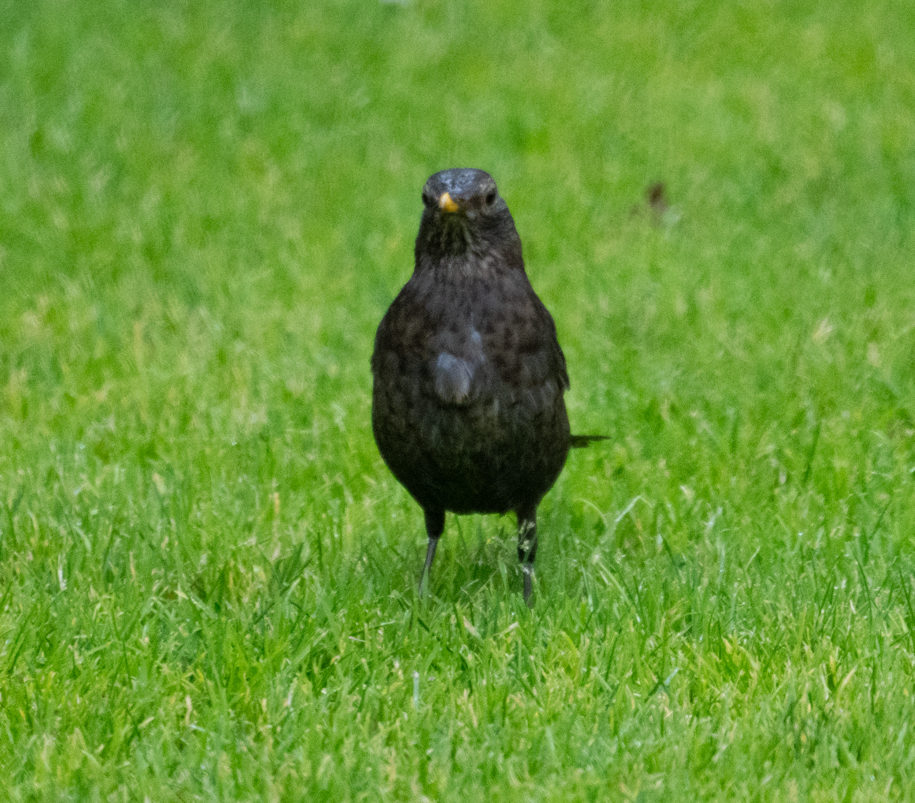

Anbei noch ein Beispielbild. Bei der Aufnahme war bei der Kamera Vogel-AF eingestellt. Gemäß grünem Fokuskästchen saß der Fokus auch auf dem Auge. Sieht man sich jedoch das Gras an, liegt die Fokusebene kurz vor dem Vogel. (500mm // F6.7 // 1/1.000sek / ISO 4000)

Hatte ich auch überlegt, aber der Vogel ist nicht verwackelt. Lediglich out-of-fokus. Aber klar, waren jetzt keine Top-Bedingungen, die als Referenz herhalten könnten. (Der Bildausschnitt zeigt die 100% Ansicht)
