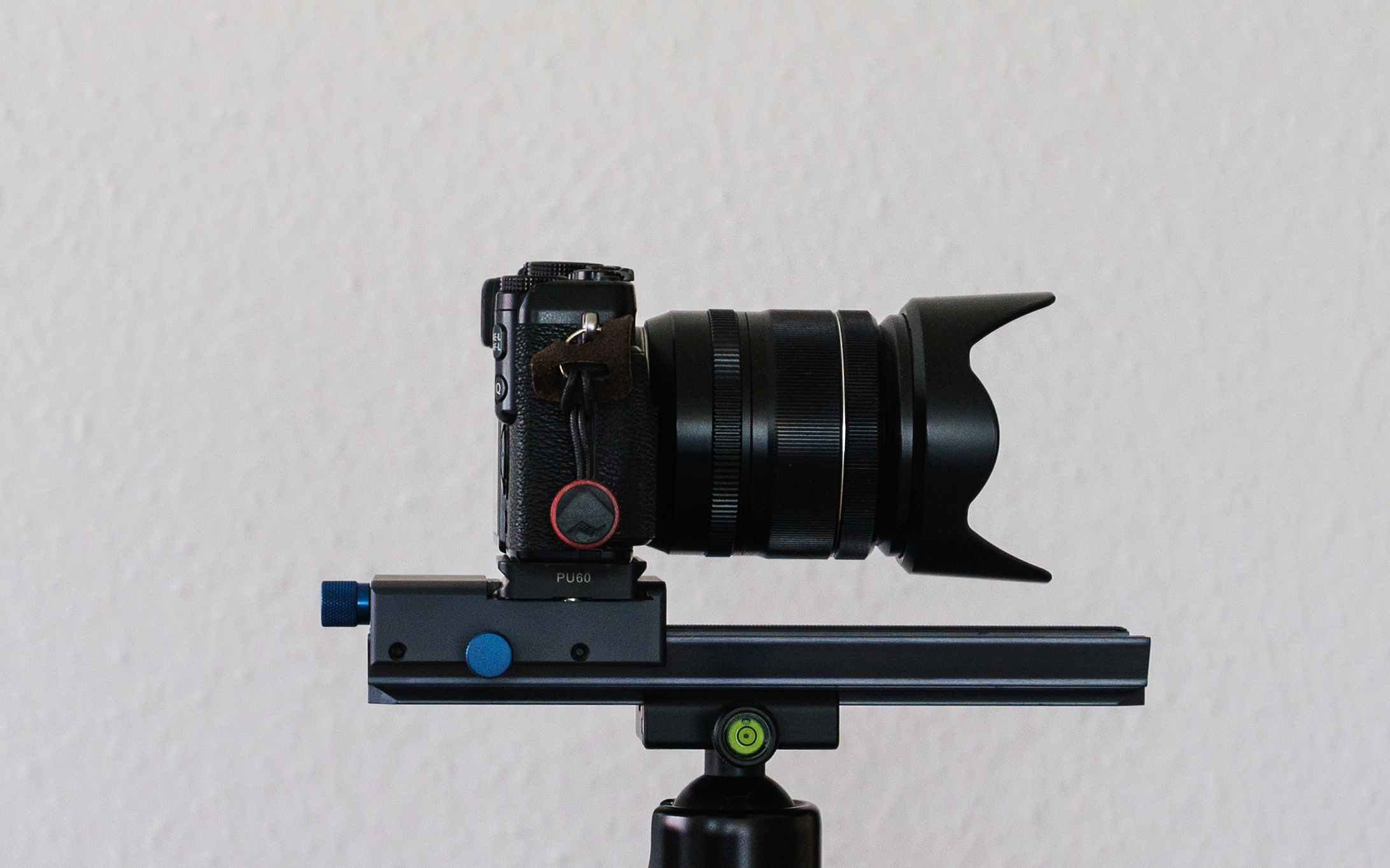

Hallo @rororo,
Du schreibst 'die zu kleine und unglücklich platzierte blaue Rändelschraube'.
Du solltest den Schlitten um 180° verdreht benutzen und den Schlitten komplett an's andere Ende fahren, dann befindet sich die Schraube frei hinter der Kamera.
Schau mal:
Gruß
Heinrich

Ja, das ist Prinzip banal und gilt zumindest für die hintere Endstellung. Für mich macht es so wie Du es zeigst dennoch keinen Sinn:
  • Die Kamera lässt sich so nicht in Hochformat schenken
  • Ich komme Hochformat nicht an die Buchse Micro-USB Buchse für den Fernsuslöser und müsste an der Kamera mit Zeitauslöser triggern.
  • Die Kamera ist nur mit Novoflex Aufbauten gegen herausrutschen aus der Klemmung gesichert. Sie war mir schon einmal ins Gras gefallen. Das war nicht lustig.
Dazu kommt...
  • Die Schraube bleibt für die Praxis draußen zu klein und pfrimelig. Sie bleibt nun einfach fest geschlossen.
  • Es fehlt Schnellverfahrweg für die Vorausrichtung.
Ich war vom Handling im Feld in Bodennähe vorher schon einigermaßen genervt und hatte den Umstieg auf Sunwayfoto erwogen:
Die Füße und die Kurbel kann man beim Sunwayfoto-Schlitten abnehmen. Dann ist sie von Hause aus so, wie ich mir heute meinen idealen Schlitten vorstelle. D.h. präzise und robust wie Novoflex. Dabei die Klemme gedreht für Schnellausrichtung, Kamerasicherung bei Verwendung von Standardaufbauten, gut greifbare Klemmung, Zugänglichkeit der Anschlussklappen der Kamera in Hochformat-Montage, skalierte Verstellung.
Die oben beschriebene, kleine Maßnahme kostete mich nichts, die Sachen lagen in der Schublade. Jetzt fehlt dem Wegvertteller nur noch eine Skala. Ich habe dazu eine Idee erhalten.

Ist ein gutes Angebot:
https://www.foto-leistenschneider.de/Novoflex-Einstellschlitten-CASTEL-QP/130451280421
Gegenüber dem Castel-Q verbesserte Funktionalität: Klemme quer zum Verfahrweg, Zugänglichkeit der Klemmschraube. Den Cast Fine Griff mit Skala noch dazu und Du hast für unter 200 Euro was Du für den Anfang brauchst.
Hier noch ein Beispiel zu Methode A (Kleines Motiv, Castel mit 90er Macro). Das Motiv ist eine feines Ästchen mit einer 5cm langen Flechte. Ich hatte es gestern von Morgen-Dämmerungstour vom Katzenbuckel im Odenwald mitgebrahct.
Focus Stacking in Corel PSP:
Focus Stacking in Helicon Focus:
Beides unbefriedigende Ergebnisse. Die Halos um das Hauptmotiv sind Ergebnis des systematischen Perspektivfehlers von Aufnahme zu Aufnahme. Die Software rechnet halt was zurecht. Was Helicon F dann noch mit dem Hintergund macht, weiß ich nicht. Der war eine weiße, matte PE Kunststoffplatte.
Es ist bearbeitungstechnisch für mich kein Problem, den Hintergrund zu maskieren und gleichmäßich zu füllen. Vorgestellt hatte ich mir das so jedoch nicht.
Morgen schieße ich das noch mit dem 180er ohne Schlitten und mit Fokusverstellung zum Vergleich.
