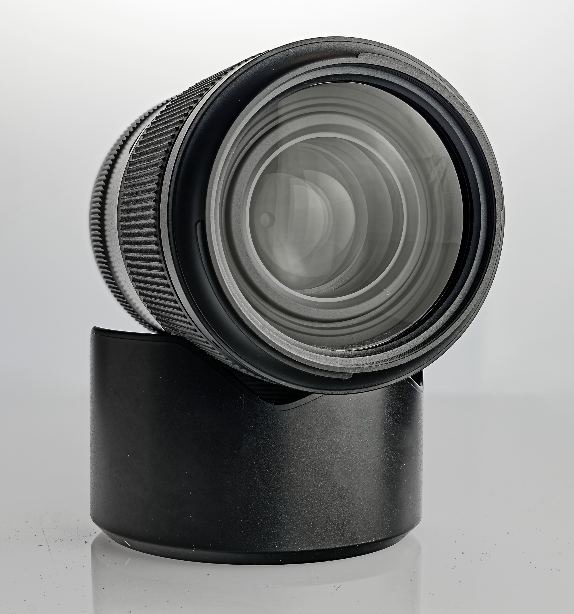

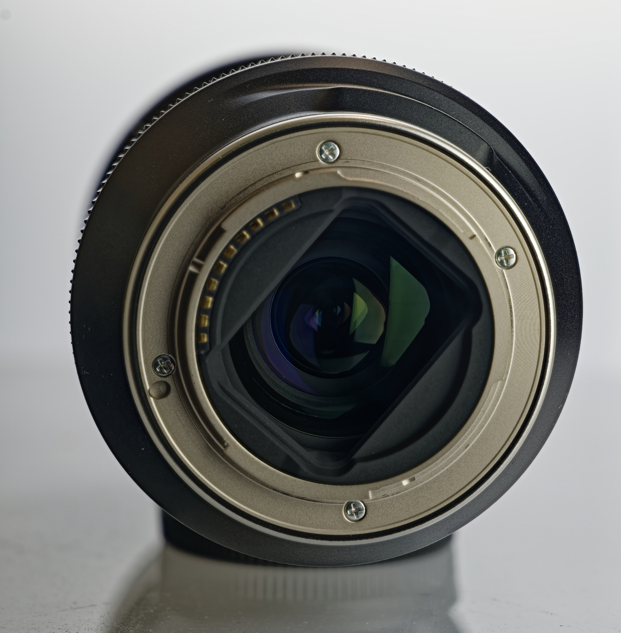

das gute Teil hat mich nun erreicht. Und deswegen hier nun eine eigene Rubrik. Super verpackt und pünktlich. Ich glaube, dass ich über die technischen Daten hier nicht weiter schreiben muss, die sind nämlich bequem von der Tamron-Homepage abrufbar. Aber nachgewogen (Küchenwaage) habe ich das gute Stück. 940 g incl. Sonnenblende (in Tulpenform), vorderer und hinterer Objektivdeckel. Eine Objektivschelle gehört nicht zum Lieferumfang, ich wüsste auch nicht wo man diese genau befestigen sollte. Aber lichtstarke Festbrennweiten bringen manchmal wesentlich mehr "Lebendgewicht" auf die Waage, z.B. mein Sigma 135mm f1,8 DG mit 1335 g. Und da ist schließlich auch keine Stativschelle vorgesehen.
Der erste Eindruck: solide, das Teil fühlt sich richtig wertig an, der Fokusring ist ausreichend schwergängig, dass er sich nicht dauernd selbstständig macht, ebenso der breite Zoomring. Aber das ist Geschmacksache. Es gibt bestimmt User, die es gerne irgendwie anders hätten. Aber vielleicht lässt sich da noch etwas fein einstellen. Mangels geeignetem USB Kabel habe ich das Objektiv noch nicht mit der Tamron-Lens-Utility Software gekoppelt. (irgendwann demnächst). Die Brennweiteneinstellung kann zusätzlich mittels Schalter (Zoom Lock) verriegelt werden und ein weiterer Schalter kann durch den User frei belegt werden. Das Bajonett ist mit einer Dichtung versehen. Wahrscheinlich mehr ein Staub- oder Spritzwasserschutz.
Beim ersten Gang kann ich meine ersten flüchtigen gesammelten Eindrücke von dem Objektiv (anlässlich der photokina 23) nur bestätigen. An der A7R5 liegt die Kombi gut in der Hand, es fühlt sich gut ausbalanciert an. Ob das irgendwann mal anfängt zu nerven, wird sich zeigen, wenn ich mit der Kombo mal länger unterwegs bin. Der AF fasst blitzschnell, Augen AF ist ebenfalls schnell und wirksam. Als nächste Übung werde ich mich mal um die Bildqualität bemühen. Gletscherbruchtest, Offenblendtauglichkeit - da bin ich gespannt.
vor 54 Minuten schrieb IX.:
Der vordere Teil sieht etwas seltsam aus...🤔 Das hätte Tamron besser lösen können. Ansonsten bin ich auf weitere Eindrücke gespannt.
Stimmt, das war auch bei der ersten Version schon so. Ich denke, das ist dem Bestreben geschuldet, den 67 mm Filterdurchmesser beizubehalten.
