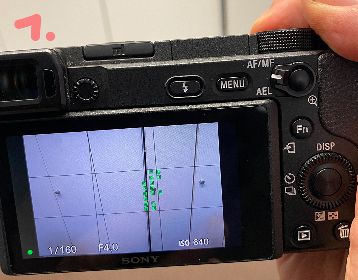

theohannes Geschrieben 12. Januar 2024 Share #1 Geschrieben 12. Januar 2024 Werbung (verschwindet nach Registrierung) Guten Tag Zusammen Vielleicht kann mir jemand von euch helfen. Ich habe die Sony 6600. Ich habe im Forum und in der Bedienungsanleitung leider mein Problem noch nicht gefunden deshalb meine Frage: Ich benütze die Kamera hauptsächlich im Auto-Modus, um Graffiti zu fotografieren. Deshalb ist es mir wichtig, dass der gesamte Bildauschnitt scharf ist. Und nicht nur ein Bereich. Leider fokussiert der AF immer nur auf Details. (Bild 1) Wenn ich aber Filme fokussiert der AF, dann aber wie gewünscht. (Bild 2) Wenn ich das in der Programmautomatik versuche einzustellen kriege ich es auch nicht hin. Obwohl das Fokusfeld auf Feld oder Breit eingestellt ist. Der Messmodus ist auf den gesamten Bild Durchschnitt. Kann mir jemand vielleicht einen Tipp geben, was ich falsch mache und einstellen muss. beste Grüsse Theo Link zum Beitrag Auf anderen Seiten teilen More sharing options...

Kaiwin Geschrieben 12. Januar 2024 Share #4 Geschrieben 12. Januar 2024 Hi und willkommen, in der Tat das soll (und muss) so. Schärfe im Foto ist eine subjektive Einordnung. So richtig 100% (physikalisch) kann nur ein Punkt scharf sein bzw. eine flache Ebene. Deswegen fokussiert der AF auf Details. wenn Du eine Wand fotografierst, ist das ja mehr oder weniger eine Ebene (wenn man die Kamera gerade hält 😉).Deswegen sollte das alles passen. Der AF fokussiert dann auf ein Detail im Wandbild und dennoch ist die ganze Wand scharf. Wenn nicht, hilft wie Octane schrieb, die Blende schließen (größere Blendenzahlen bedeuten ein kleineres Loch und höhere Schärfentiefe aber auch längere Belichtungszeiten (und Verwacklungsgefahr) oder höhere ISO (und Rauschgefahr). Sollte aber bei normalem Licht trotzdem klappen 👍 1 Link zum Beitrag Auf anderen Seiten teilen More sharing options...
Gernot Geschrieben 12. Januar 2024 Share #5 Geschrieben 12. Januar 2024 Für Graffiti Bilder würde ich auf A schalten und AF-S wählen. Blende 8 bringt bei fast allen Objektiven eine sehr gute Schärfe und eine große Schärfentiefe. Je nach Lichtverhältnisse muß man allerdings auf 5,6 oder 4 aufblenden. Ein kleines Fokusfeld in der Mitte ist dann zum Fokussieren OK. Die Ausdehung der Schärfentiefe ist im Verhältnis 1 : 2 (vor/hinter dem Fokuspunkt) um den Fokuspunkt angeordnet. Mit diesem Wisssen fokussiert man auf die passende Stelle des Motivs, der AF-S hält den Fokus, man richtet dann die Kamera aus und drückt den Auslöser ganz durch. 1 Link zum Beitrag Auf anderen Seiten teilen More sharing options...
Alux Geschrieben 12. Januar 2024 Share #6 Geschrieben 12. Januar 2024 (bearbeitet) Hallo Theo, was Du forderst ist physikalisch unmöglich, außer Du fotografierst eine ebene Fläche die absolut planparallel zu Sensor der Kamera ausgerichtet ist. Alles was sich vor oder hinter dieser Ebene befindet wird umso unschärfer je weiter es von dieser Ebene entfernt ist. Der Autofokus (oder auch die manuelle Scharfstellung) kann nur Schärfenebene zur Kamera hin oder von der Kamera weg verschieben. Der AF kann aber nicht die Schärfe gleichzeitig auf verschiedene Punkte legen die sich nicht innerhalb dieser einen Schärfenebene befinden. Die Punkte außerhalb der Schärfenebene lassen sich nur durch Abblenden schärfer (aber nicht scharf) machen. bearbeitet 12. Januar 2024 von Alux Link zum Beitrag Auf anderen Seiten teilen More sharing options...

D700 Geschrieben 13. Januar 2024 Share #8 Geschrieben 13. Januar 2024 vor 11 Stunden schrieb Alux: was Du forderst ist physikalisch unmöglich, außer Du fotografierst eine ebene Fläche die absolut planparallel zu Sensor der Kamera ausgerichtet ist. Und genau das sind die Beispielfotos beide nicht; die sind schräg aufgenommen. Bei Graffities auf einer senkrechten Wand sollte es möglich sein, daß alles scharf ist, wenn er die Kamera richtig hält. Zusätzlich hilft Abblenden, wie schon gesagt, um die Tiefenschärfe zu erhöhen. Was auch noch eine Rolle spielen könnte, ist das Objektiv. Wenn es ein einfaches Kitzoom wie das 16-50 ist, dann kann es ggf. zu Randunschärfen kommen. Auch dann ist Abblenden auf min. F8 hilfreich. Oder, wenn alles nicht hilft: vor 17 Stunden schrieb Octane: ... ein Smartphone verwenden.... Link zum Beitrag Auf anderen Seiten teilen More sharing options...
