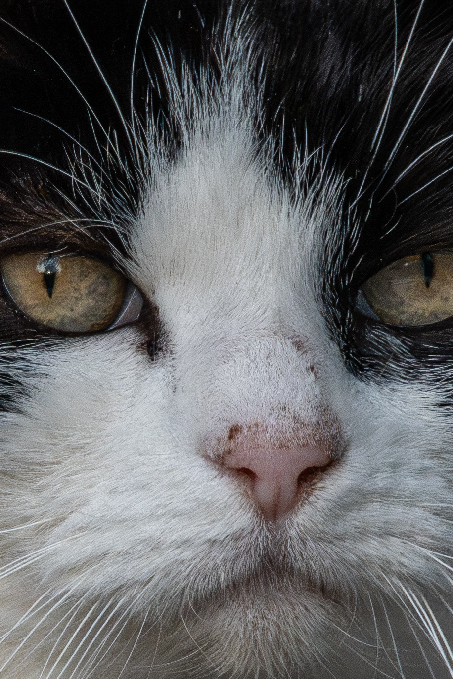

Ich habe noch mal paar Beispielbilder (alles Crops) angefügt. Sie sind nur in in LR importiert und als JPG
ausgegeben. Außer die Katze, die hatte ich in LR durch die KI entrauschen lassen. Dies war aber mit
das beste Bild, welches ich Freihand machen konnte. In meinem zweiten Post habe ich versucht den
Unterschied mit/ohne Stativ darzustellen. Mit meinem alten Sigma, hätten die alle gesessen.

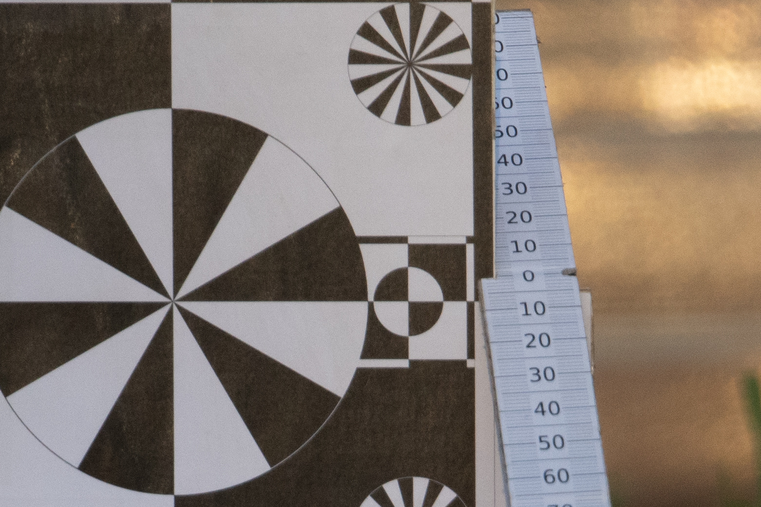

Hier die weiteren Bilder. Die Buchstaben, erstes mit Stativ, 5s Selbstauslöser und VC aus.
Das Zweite dann freihand mit VC, Mode 1. Objektentfernung 20m

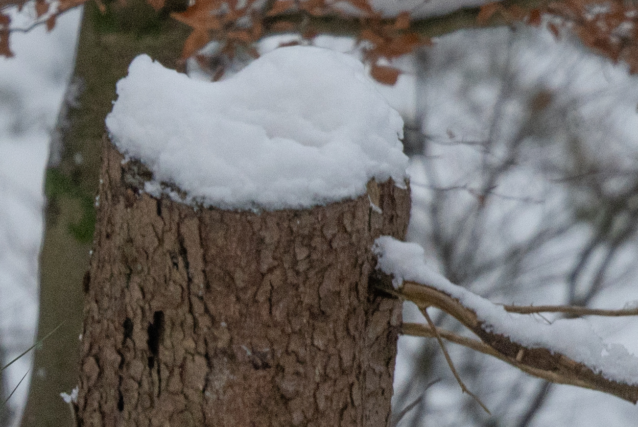

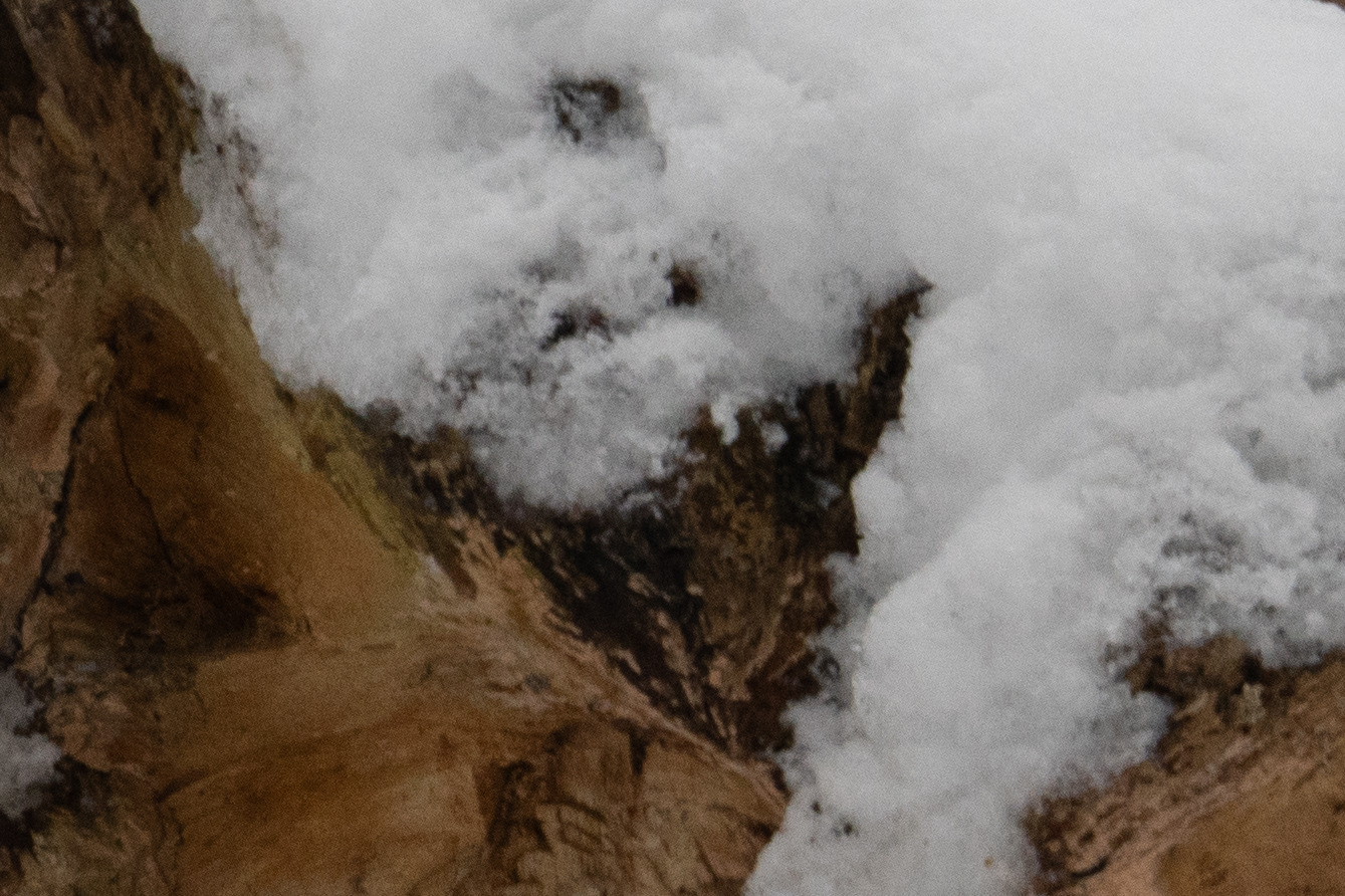

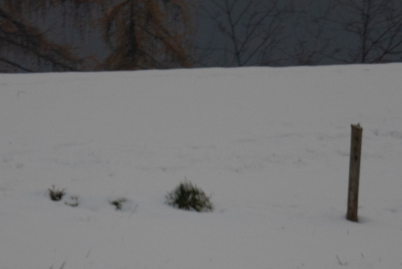

Das Kreuz, die ersten drei mit Stativ, 5s Selbstauslöser, ohne VC mit verschiedenen Belichtungszeiten,
damit auch mal der ISO etwas höher ist (1600 auf dem letzten Bild).
Die anderen alle Freihand mit aufsteigender Belichtungszeit von 1/250 bis 1/2000 und
eingeschaltetem VC, Mode 3.
Entfernung ca. 90m und es hat geregnet. Die Unterschiede sieht man am deutlichsten
an den Wassertropfen, die am Kreuz hängen.
