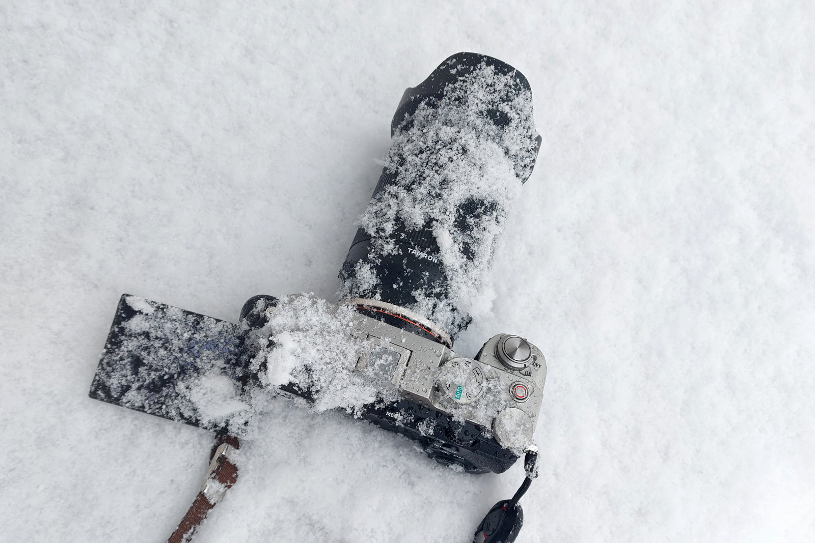

Na, dann möchte ich doch mal ein positives Feedback bzgl. der Wetterfestigkeit der A7CII einstreuen. Sie hat einen heftigen Schneesturm überlebt 😄
vor 3 Stunden schrieb melusine:
🥶 boah, das nenne ich doch mal echt COOL!!!! 😉
