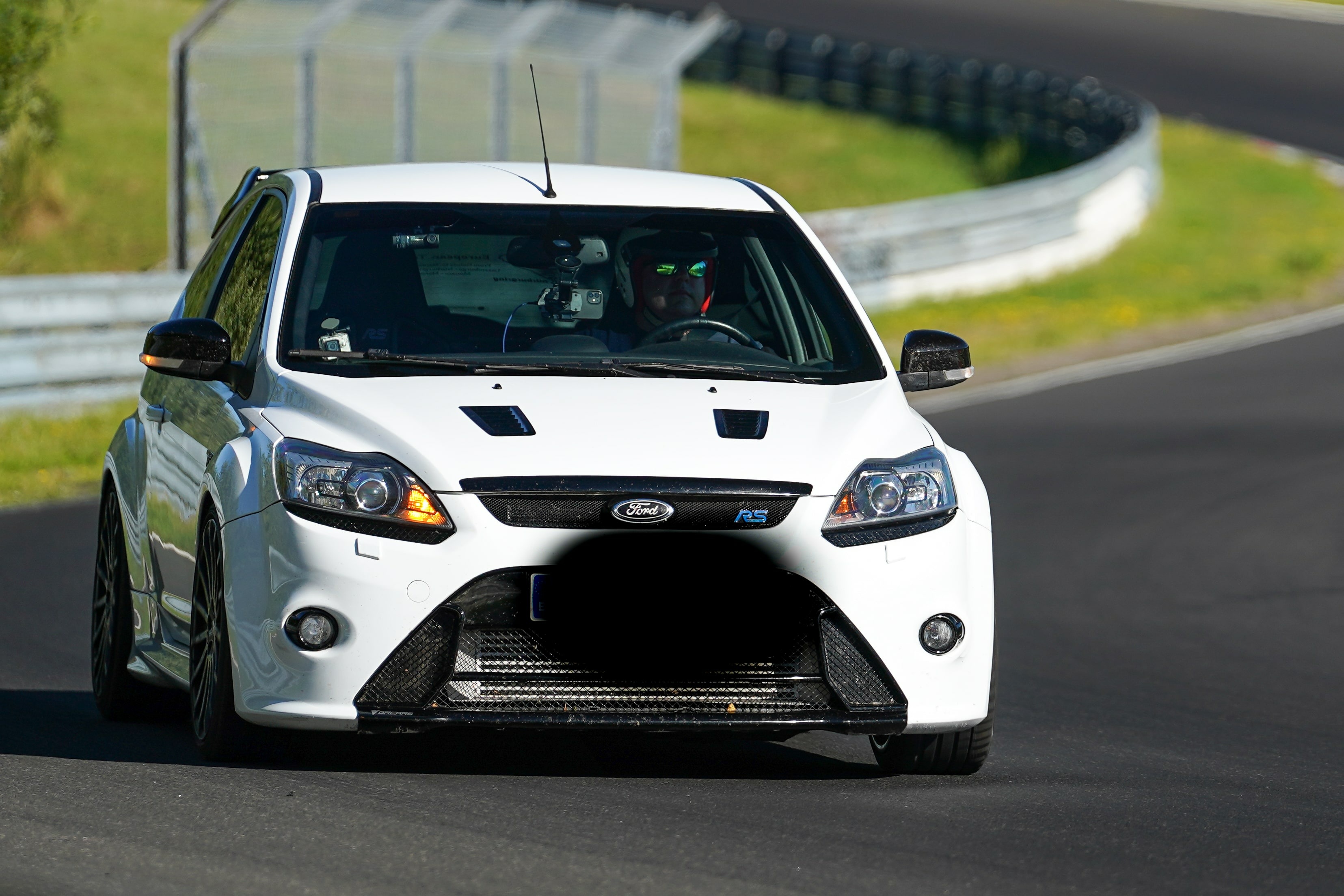

ich fotografiere mit einer Sony a7 iii und dem Sony 70-200mm gm ii Motorsport.
1. dabei ist es mir wichtig, das sowohl das Auto und auch die Insassen im Fokus sind.
aktuell verwende ich den erweiterten flexiblen Spot. Verfolge das Motiv mit halbgedrücktem Auslöser und löse im für mich richtigen Winkel aus.
Kann man das ganze vielleicht noch verbessern um die Trefferquote zu erhöhen?

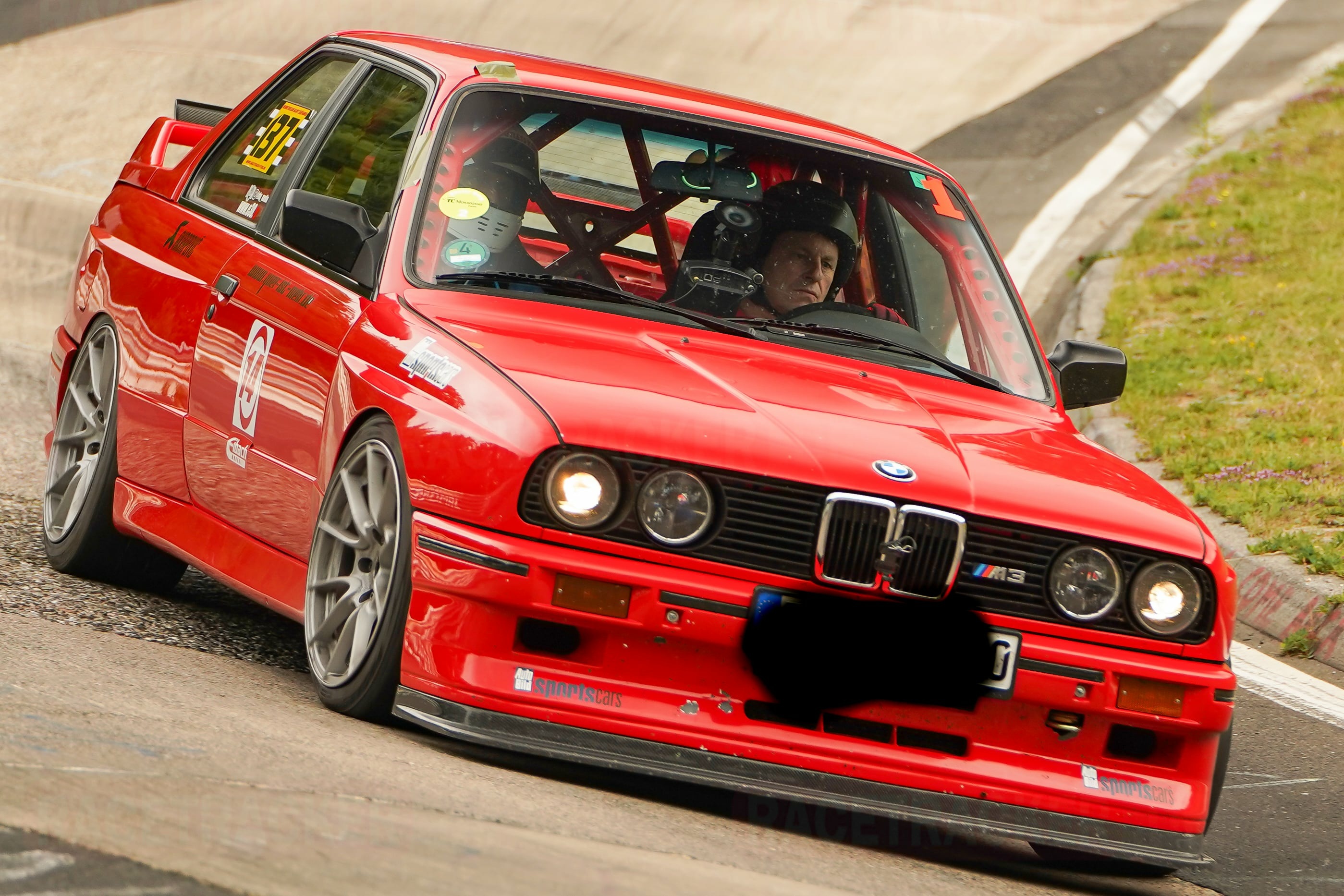

2. Ich möchte den Innenraum des Fahrzeugs aufhellen um Fahrer und Beifahrer besser zu erkennen wie zb. Bei bild 1, dabei darf natürlich der Rest vom Bild nicht überbelichtet sein. ich benutze einen hochwertigen b+w polfilter
der Messpunkt bei mir ist Multi. Wie bei Bild 2 ist es in 95% der Aufnahmen.
nennt mir einfach mal eure bevorzugten Einstellungen von Fokus und Belichtung in meinem Fall. Dann könnte ich die übernehmen und testen.
ich freue mich über jeden hilfreichen Beitrag.

Eigentlich möchte ich die Schatten mit den Einstellungen der Kamera aufhellen und nicht in der Nachbearbeitung.

zum Verständnis: Du fotografierst jpg und möchtest outofcam Dein gewünschtes Ergebnis?
Ich fotografiere in jpg und möchte mit den Einstellungen der Kamera den Innenraum eines Autos aufhellen um die Insassen besser zu belichten ohne das Bild mit Lightroom zu bearbeiten.

Kurz und knapp meine Meinung dazu: Vergiss es. Das wird so nicht funktionieren. Genau für solche Situationen ist die Nachbearbeitung da. Und dafür gibt es auch RAW. Woher soll die Kamera wissen, was du genau aufhellen willst? Du kannst höchstens mit den DRO Einstellungen rumspielen, wenn du das nicht schon längst gemacht hast.
bearbeitet von Octane
Dem kann man nichts hinzufügen, vielleicht hilft noch den Spot Metering Point auf Focus Point Link zu stellen (keine Ahnung, wie auf deutsch), dann wird aber vermutlich alles ander zu hell. Vielleicht trotzdem ein Versuch wert. Konnte man den erweiterten flexiblen Spot auf "Small" einstellen? Dann würde ich das auch noch machen.

Was ist denn das Problem bei der Trefferquote? Ich weiss nicht ob der EAF der a7iii die Lenkenden erkennt (ob mit oder ohne Brille), wenn ja, dann das mal mit Fokusfeld "Wide" probieren. Ansonsten helfen EXIFs manchmal bei solchen Problemen. Welche Einstellungen nutzt Du sonst noch? Hast Du ein Beispielbild, das schlecht war? Worauf zielst Du? Fahrer oder einfach Motorhaube oder ...?
P.S.: Den rein besten technischen Vorschlag (der sich nicht über das Thema lustig machen soll): "Stell 200m vorher ein Schild mit "Bitten Inneraumlicht einschalten", mache ich jetzt mal nicht, da das vielleicht für wenig schreibende Forenmitglieder abschreckend wirken könnte. Wäre aber für ooc Bilder das Beste.

Es gilt wie oben schon erwähnt der Fielmannsche Grundsatz:      Vergessen Sie es (für die jungen Leute:   https://youtu.be/0C2XmoNJogU?t=22). Man kann es in der Kamera mit Belichtungskorrektur ein wenig schieben, getönte Scheiben auf dem weißen Auto sind ein unlösbares Problem. Ich würde selbst in der Nachbearbeitung auf ISO 100 achten, um den maximalen Dynamikbereich des Sensors zu haben.
entweder wird in der Fotografie auf die Schatten oder hellen Bereiche die Belichtung korrekt eingestellt ...........alles dazwischen ist "Grauzone" (das schwarz und weiss wird zu grau)......bzw grosse Kontrastunterschiede beherrscht nur unser Gehirn automatisch...........aber selbst da wird der Vordergrund für unser Auge dunkel  , wenns zu heftig wird

Versuch folgendes:
1) Dro Lv3 oder Lv4
2) Schatten +3 bis +9 (Kreativer Look)
3) Kontrast -1 (Kreativer Look)
Natürlich kann man viel mit den Kameraeinstellungen erreichen genau so wie mit dem Raw Konverter. Dazu gehört ein wenig mit den Einstellungen in der Kamera zu spielen und die Ergebnisse am Ausgabegerät kontrollieren, nicht am Monitor der Kamera!
Verwende den an der AF gekoppelten Spot für die Belichtungsmessung und fokussiere im Idealfall auf den Fahrer (sollte in der Regel für das Auto mit reichen). Dann solltest du den gewünschtes Ergebnis hinbekommen. Den Hinweis von @Aaron kann man dann natürlich zusätzlich anwenden.
