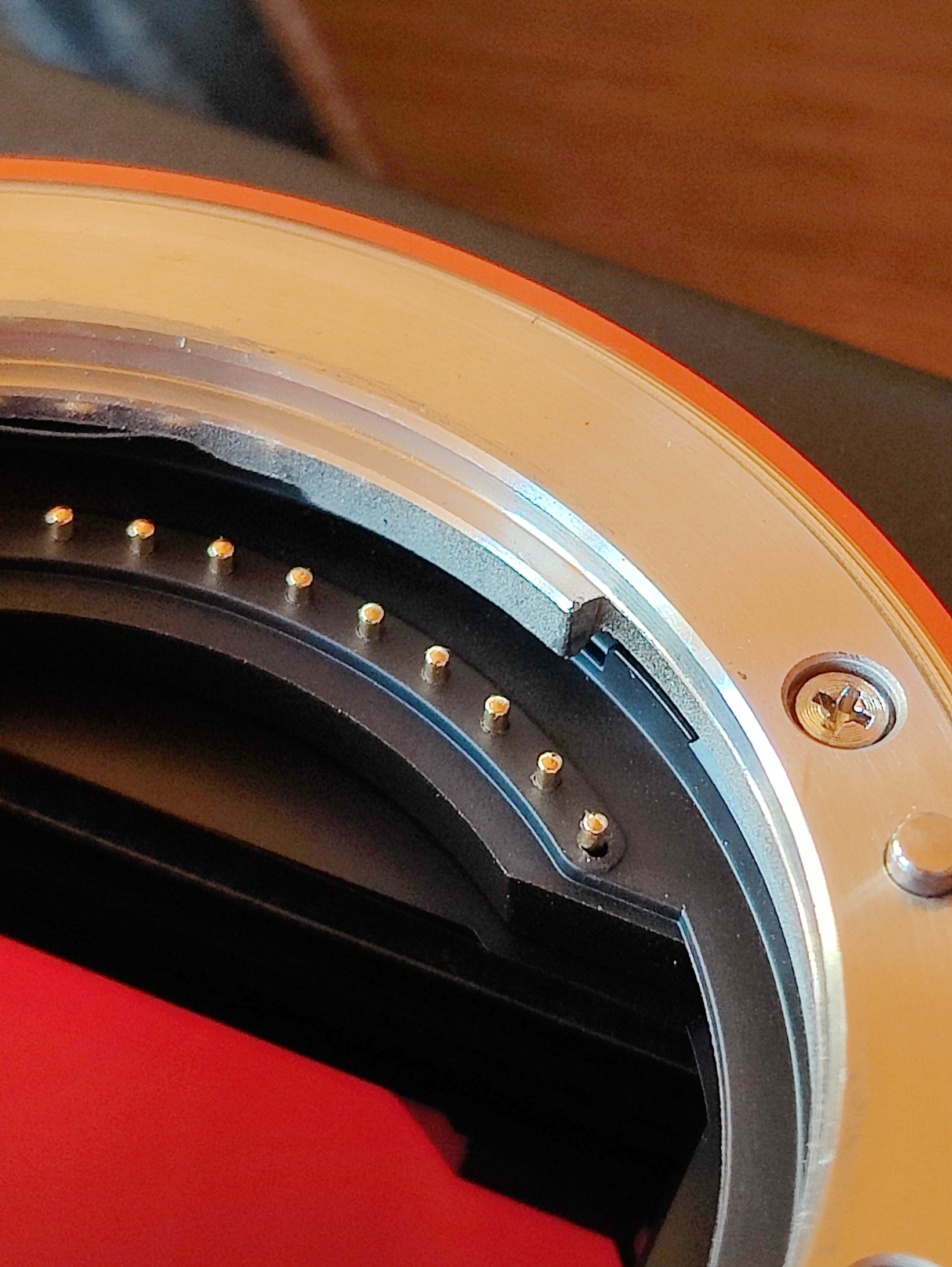

Daraufhin habe ich mir die Kontakte angeschaut und siehe da: Der erste der gefederten Bajonett-Kontakte ist leicht krumm gebogen bzw guckt nur halb aus der Fassung heraus.
Da ich gerade im Wald war habe ich ihn mit meinem Fingernagel leicht versucht wieder gerade zu drücken darauf hin arbeitete der Fokus und die Blendeneinstellung hat wieder funktioniert (habe mich aber auch nicht mehr getraut das Objektiv zu tauschen oder abzunehmen)

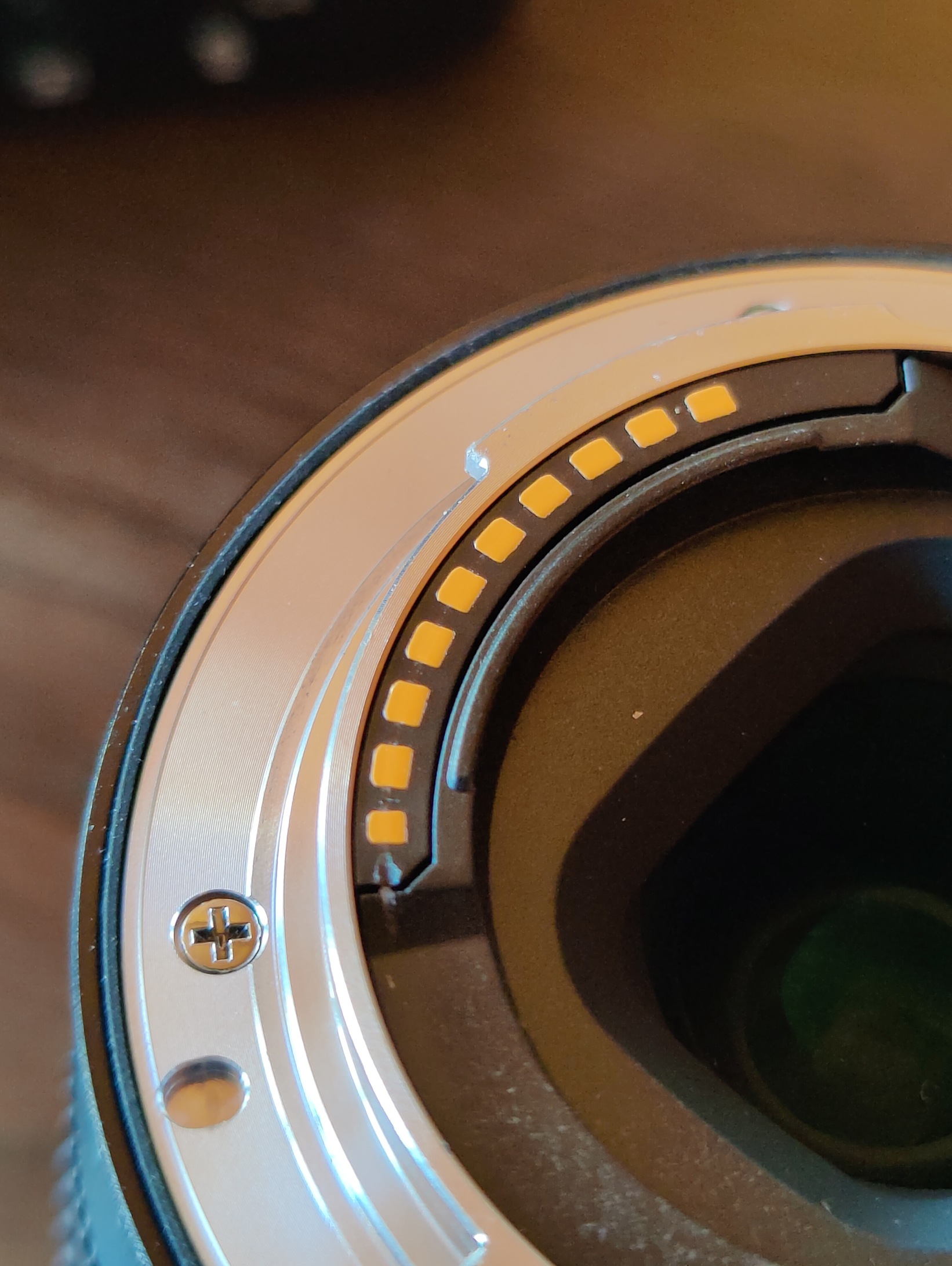

Edit: Nach genauem anschauen des Objektivs, dass ich gekauft hatte habe ich Beschädigungen im Kunststoff festgestellt und starken Abrieb auf den Kontakten. Es liegt also eindeutig am Objektiv (24mm F2.8 G). Dies lässt sich auch sehr schwer anschrauben im Gegensatz zu meinem 70/200 f4. Also hat das Objektiv eindeutig für die Beschädigung an der Kamera gesorgt.

Vorsicht übrigens beim Biegen dieser Kontakte. Die brechen schnell ab. Ich würde den Problemverursacher suchen, beseitigen und den Kontakt dann beim Service ersetzen lassen. Das ist dann eher keine Garantiearbeit.

An den Kontakten am Objektiv sind Kratzspuren von den Kontakt-Stäben an der Kamera.
Es lässt sich auch eindeutig sehr schwer aufschrauben im Gegensatz zu meinen anderen Objektiven.
Ich weiß nicht, woran es liegt, dass sich dieses Objektiv so schwer anschrauben lässt, dass dabei schäden entstehen aber es ist aufjedenfall sehr unschön

Checke einmal, ob die Kontakte in der Kamera sich alle leicht eindrücken lassen. Es ist völlig unüblich, daß die sich so in den Kunststoff des Objektivs vor dem ersten Kontakt eingraben.
Warum ist das Objektiv innen eigentlich so staubig? Ist das neues oder gebrauchtes Equipment?
