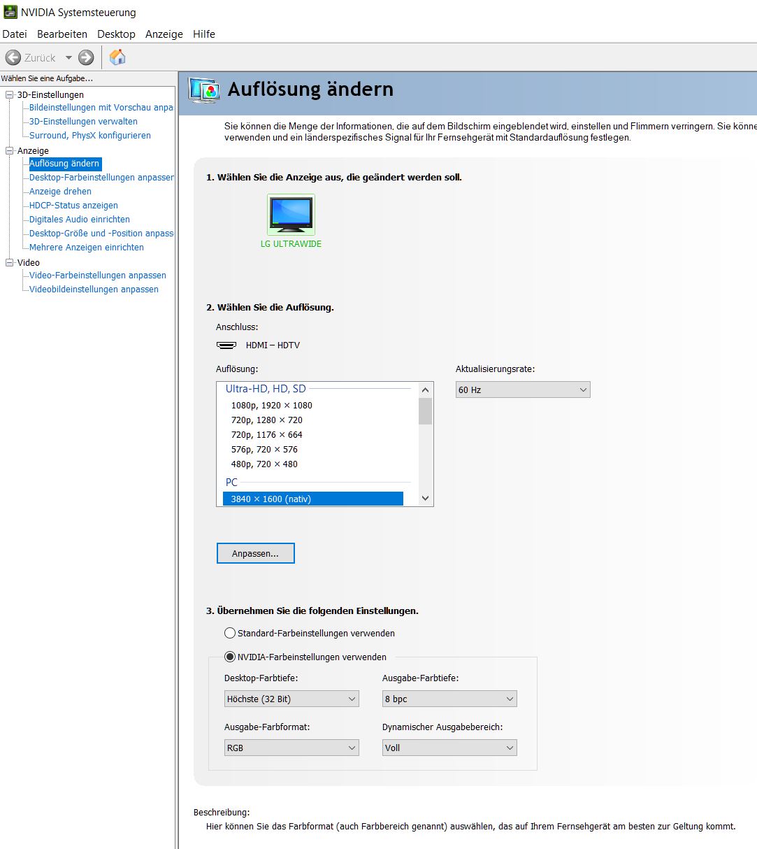

Noch eine Frage bitte: der BenQ benötigt doch sicher eine entsprechende Grafikkarte, oder?
Zur Zeit nutze ich in Verbindung mit meinem 24er Eizo eine Nvidia GT 960. Das wird dann wohl nichts? Welche Karte nutzt du denn?

mein laptop hat eine Intel UHD Graphics 630 und AMD Radeon Pro 5500M Karte. Wann welche wie genutzt wird keine Ahnung die wechseln wohl automatisch nach Lastanforderung. Die Karte muss halt 4K vernünftig anzeigen können. mit Windows Hardware kenne ich mich aber (leider) nicht weiter aus. einfach Testen oder vielleicht meldet sich noch ein Windows-Nutzer der dazu was schreiben kann
Hmm, also bevor man sich einen UHD 32 Zoll Monitor für über 2.000 Euronen ins Haus stellen möchte, sollte man schon eine 4k-fähige Graka besitzen...
Also erstmal eine bessere Graka besorgen, die wäre da wichtiger. Offiziell gelten bei Nvidia z.B. 4k-fähige Karten ab der 1060 GTX (& möglich ab GTX 980)

Ich hab 'ne GTX 1050Ti an meinem BenQ SW320. Reicht für Bildbearbeitung vollkommen, zumal Nvidia schon vor einiger Zeit den 10-Bit-Modus, der vorher den Quadros vorbehalten war, auch in den Consumer-Grafikkarten freigeschaltet hat.

Dies sind die Daten meiner Karte: Das sollte doch grad so gehen, oder?
Grafikprozessorenfamilie
NVIDIA
  GPU GeForce GTX 960
  Maximale Auflösung 4096 x 2160 Pixel
  CUDA Ja
  Prozessor-Taktfrequenz 1241 MHz
  Processor boost Uhrgeschwindigkeit 1304 MHz
  Auflösung (maximal, analog) 2048 x 1536 Pixel
  Auflösung (maximal, digital) 4096 x 2160 Pixel

Ja sollte gehen, wenn ein Displayport oder HDMI Anschluss vorhanden ist.
