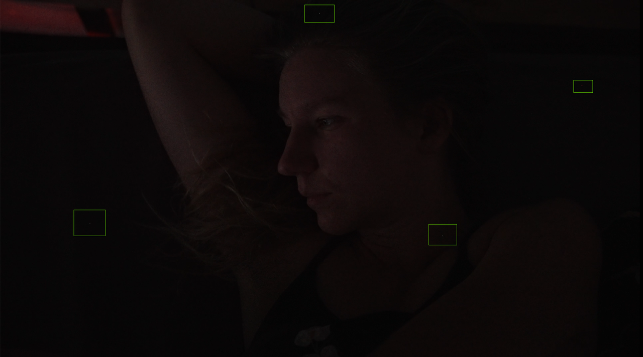

Meine Kamera [7sIII] hat seit neustem Deadpixel. :classic_sad:
Ich habe heute etwas gefilmt und da ist es mir aufgefallen.
Meine 6 Jahr alte 7s1 sieht noch aus wie neu, ich bin sehr vorsichtig.
Herkunft der Deadpixel:
Keine Ahnung, die Kamera lagerte ca 1 Woche. Zuvor war alles ok, jetzt hat sie Deadpixel. Sehe ich auch so wenn ich die Karte Sichte.
Schon gemacht:
Sensor mit Blasebalg gereinigt. Von Auge sieht man nichts.
Firmware Update.
Eine Sensorreinigung der Kamera mittels manuellem umschalten der Monate.
Fragen:
Vor dem Firmwareupdate waren die Deadpixel ab 16000 Iso verschwunden, jetzt sind sie immer sichtbar?
Tieferer Iso macht die Deadpixel weniger gut sichtbar?
Kann man etwas machen ausser die Garantie verwenden?
Und die wichtigste Frage:
Kann eine Kamera "einfach so" Deadpixel bekommen?
Ich würde mich um Hilfe freuen oder auch Mitgefühl.

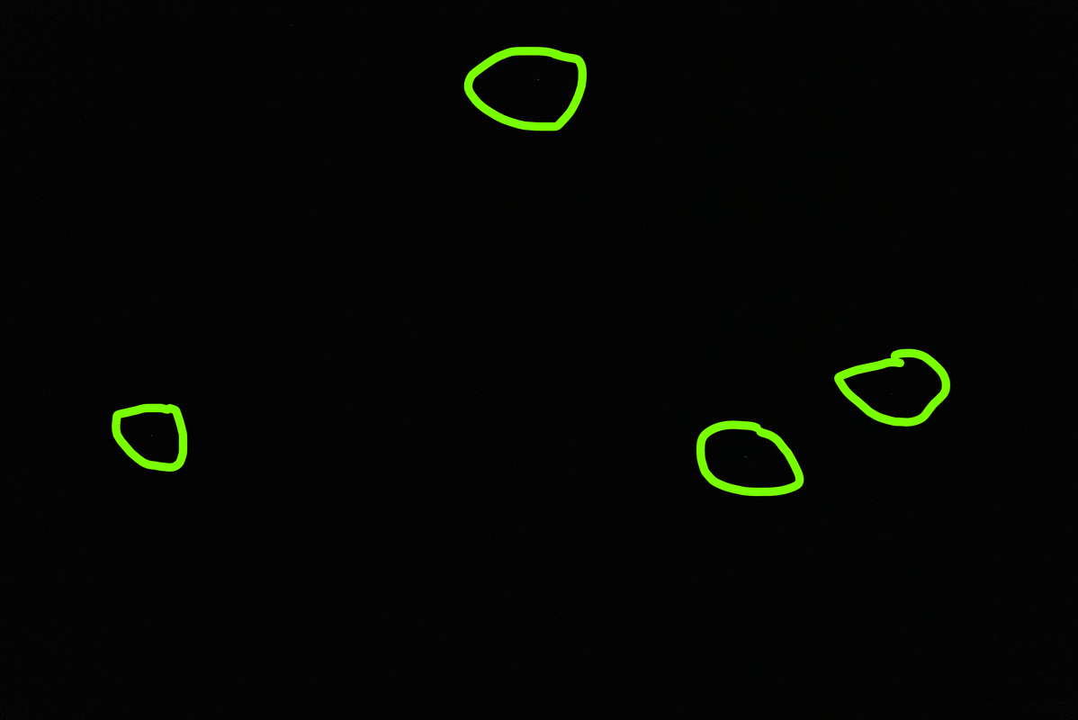

Zuerst ein Video Still (Meine Freudin - ja ich darf). / Dann ein Foto mit Deckel drauf.
vor 5 Stunden schrieb Holzwurmbaum:
ist Pixelmapping auf „aus“ oder „auto“?
falls „aus“ könnte das helfen
https://helpguide.sony.net/ilc/2010/v1/de/contents/TP0003229680.html
Selten ein Problem gehabt das so einfach zu lösen scheint. Jetzt fühle ich mich ein bisschen doof.
Danke vielmals! Aber das Problem scheint behoben.
Warum ich seit 10 Jahren noch nie darüber gestolpert bin frage ich mich jetzt aber auch...
Nochmals danke vielmals für die schnelle Antwort!!
