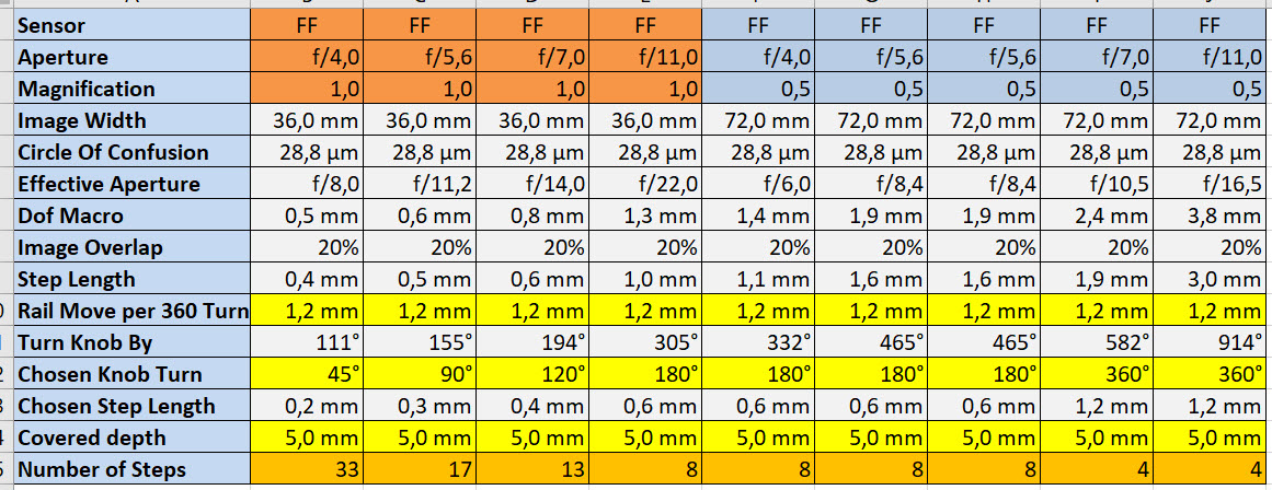

Damals hatte ich mich etwas intensiver mit dem Thema beschäftigt: Wichtig insbesondere: Für Vermeidung von Artefakten sollte man grob die Tiefenschärfe kennen, so dass man genug Überlapp in der Objekttiefe hat und damit keine Artefakte im Stack entstehen.
Damals habe ich die Tiefenschärfe in Umdrehungen meines Makroschlittens umgerechnet 🤪. Hier die Angaben für KB, verschiedene Blenden und ABM von 0,5 und 1:
Fazit: Manuell dreht man sich 'nen Wolf ...

tabelle
