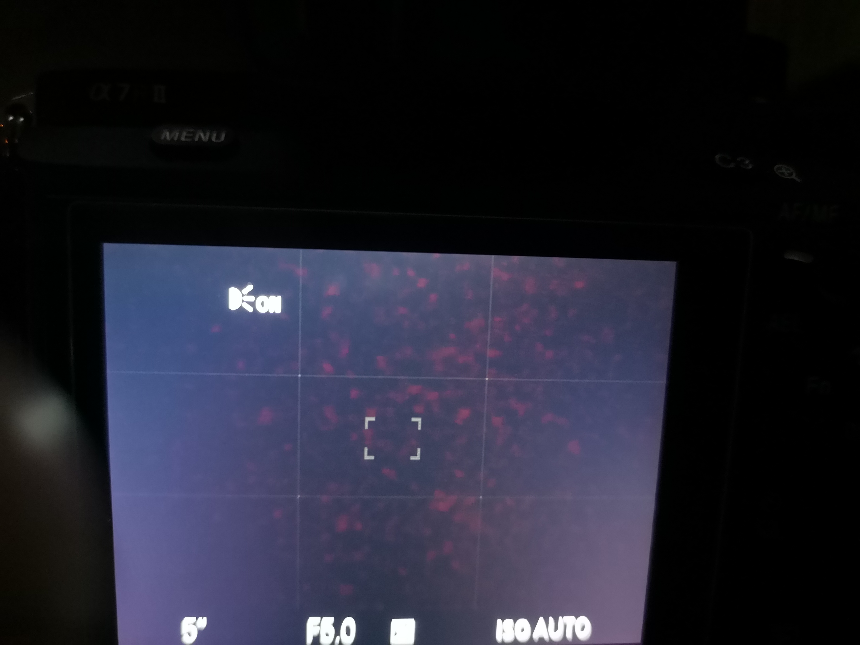

Wenn der Monitor defekt wäre, wäre es doch eher auch immer zu sehen. Was ist denn vor der Linse bei dem Bild?
Sieht das nicht eher nach Zeit/Blenden Vorschau aus bei 5sec. Belichtungszeit? AF Hilfslicht an.
Bei der Aufnahme ist der Objektivdeckel davor, man sieht es aber auch wenn man etwas Dunkles fotografiert. Habe jetzt die Kamera mal länger als 10 Minuten im Dauergerbrauch, da hat sich das Display etwas besser verhalten, man kann nur noch ein leichtes rotes Rauschen erahnen. Im Hellen sieht man gar nichts davon. Weiß auch nicht was abgeht. AF Hilfslicht ist aus. Danke für die Antwort.
So ein rotes Rauschen sehe ich auch auf dem Monitor meiner alten A7RII, wenn ich im dunklen Raum mit aufgesetztem Deckel drauf schaue und den Monitor recht hell einstelle. Aber technisch funktioniert meine dennoch einwandfrei.
Danke für die Antwort. Bildtechnisch ist auch alles Okay. Habe mich nur gewundert, denn so etwas habe ich bis jetzt noch bei keiner meiner anderen Kameras gesehen.
vor 36 Minuten schrieb bonum_bono:
Die SIgnale vom Sensor sind in solchen Fällen sehr schwach und müssen entsprechend verstärk werden, um noch ein einigermaßen erkennbares Bild im Sucher oder auf dem Monitor zu erzeugen. Vor allem, da die Bildrate ja nicht zu langsam werden soll und daher nur kurze Belichtungszeiten für die Live-Bilderzeugung zur Verfügung stehen.

vor 11 Minuten schrieb Fraenker:
Vielen Dank für die Antwort. Muss dann aber am Sony-Sensor liegen, wie gesagt, bei anderen Kameras habe ich das nicht.
einfach mal iso auf "manuell" ändern und schauen, ob sich was von iso100 bis iso "hoch" im liveview ändert, wenn man stufenweise hochdreht
vor 15 Minuten schrieb bonum_bono:
Vielen Dank für die Antwort. Habe ich ausprobiert, es ändert sich nichts.
Das ist zu erwarten, da die ISO-Einstellung ja nur für die eigentliche Aufnahme des Bildes von Belang ist. Für die Livebilderzeugung muß die Verstärkung auch bei niedriger ISO-EInstellung bei dunklen Verhältnissen "hochgezogen" werden.

vor 5 Minuten schrieb Holzwurmbaum:
dass bei höheren Isowerten auch das livebild „heller“ wird
Das Livebild soll ja das fertige Bild zeigen. Wenn ich also EInstellungen gewählt habe, die eine Unterbelichtung erzeugen, wird eben auch diese Unterbelichtung sichtbar gemacht. Das hat aber nichts damit zu tun, das das Livebild aufgrund der Bildwechselfrequenz im Dunklen deutlich stärkter verstärkt werden muß, um überhaupt sichtbar zu sein. Es nützt ja nichts, wenn das Livebild z.B. nur 4 mal in der Sekunde aktualisiert wird, weil die Belichtungszeit z.B. auf 1/4 Sekunde eingestellt ist. Wenn aber die Aufnahmebedingungen bei z.B. 1/4 Sekunde, Blende 8 und ISO100 für ein gut belichtetes Bild geeignet sind, muß die Verstärkung für das Livebild eben hochgefahren werden, damit z.B. 60 Bilder/Sekunde im SUcher erscheinen. OK, ich weiß gerade nicht die genaue Bildfrequenz für den Sucher, vlt. ist die auch nur 50 oder sogar 100 Bilder/Sekunde. Aber sicher höher als die 4 Bilder/Sekunde, die sich aus den Aufnahmeeinstellungen (z.B. 1/4 Sekunde, Blende 8 und ISO100 für ein gut belichtetes Bild) ergeben würden.
Das ist nur bei meiner A7RII so - bei allen meinen anderen Kameras ist das auch nicht (A7IV - A7S - A7SIII).
Ich habe die Kamera jetzt über 7 Jahre und dieses Phänomen (plus noch einem anderen, dass an der linken Kante der Monitor leichten Lichtnebel zeigt) kam erst ganz langsam über die letzten Jahre. Den Grund dafür weiß ich nicht, aber in der Praxis hat es mich bisher nicht gestört. Ich muss aber auch dazu sagen, ich habe die A7RII nie geschont und das sieht man ihr auch an, obwohl sie technisch noch immer einwandfrei funktioniert. Sie sieht inzwischen sehr runter gerockt aus, so dass ich sie auch nicht mehr verkaufen werde.
