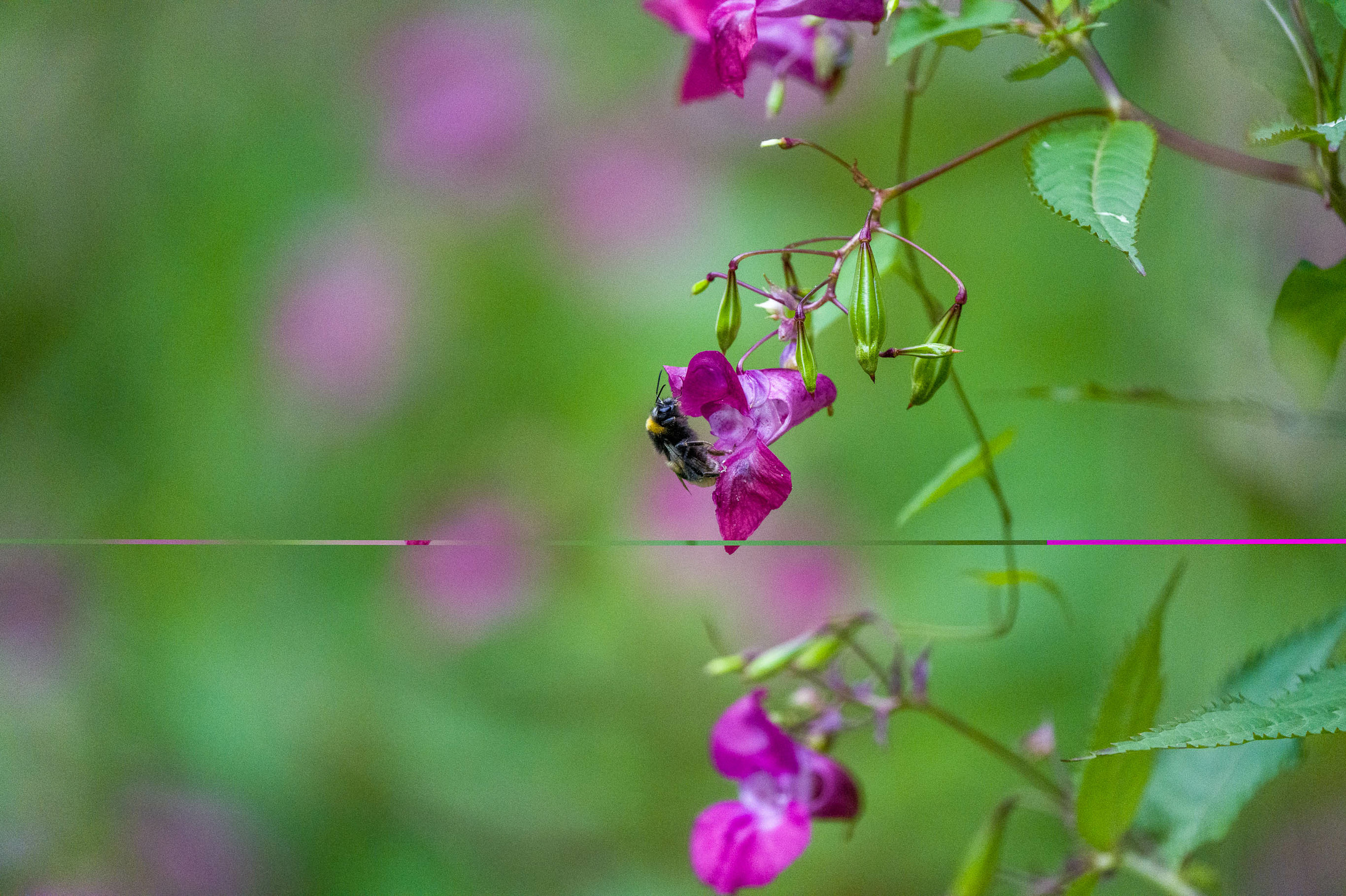

Interessant. Da scheint der Sensor der A1 wohl anders ausgelesen oder auf Karte gespeichert zu werden als bei der ILCE-6000 (hier Strich entlang der langen Bildkante, dort entlang der kurzen Bildkante).
Hier sieht es so aus, als ob der Strich nach links verschoben ist und rechts "Pink" übrig ist. Ist der rechte längere pinke Teil vielleicht aus dem Foto davor? Aus dem gleichen Foto kann er ja nicht stammen.

Hätte ja sein können, dass du vorher eine Großaufnahme einer rosa Blüte gemacht hast, oder so etwas ähnliches.
Irgendwo muss das Rosa ja herkommen, nach Zufallsdaten sieht das nicht aus.
Kennt sich hier jemand aus? Wie wird so ein Sensor ausgelesen oder Daten durch Buffer geschoben? Werden da vielleicht DMAs für Teilbilder aufgesetzt, die dann falsch parametriert werden können?
Ich hatte sowas massiv mit angeschalteter Grafikhardwarebeschleunigung in CaptureOne auf Mac. Keine Ahnung, ob es sowas bei win auch gibt und bei anderen RawKonvertern?
Hast Du schon mal einen anderen Raw-Konverter probiert und kannst Software als Fehlerquelle ausschließen?
Ich bin davon ausgegangen, die Dateien wurden einfach von Karte kopiert... D.h. sie wurden automatisiert durch einen Konverter gejagt? Dann wäre interessant ob hier und bei dem A6000-Artefakt, das oben verlinkt wurde, die gleichen Programme benutzt wurden, immerhin sieht der Effekt ähnlich aus, wenn auch gedreht.
Bei Grafikkartenbeschleunigung mit Cuda auf Nvidia-Hardware wäre es z.B. nicht unwahrscheinlich wenn bei Bugs die Artefakte irgendwie Pixelbreiten mit Vielfachem von 32 haben.

Was vielleicht gegen die Karten spricht: das Artefakt scheint ja von den Bilddimensionen beeinflusst zu sein. Dass der Datenfluss auf den Karten gerade Artefakte produziert, die genau ganze Zeilen oder ganze Spalten betreffen ist unwahrscheinlich.
Bei dem A6000-Problem sind es übrigens keine ganzen Spalten, das scheint dort anders zu sein.
Mach doch noch ein paar Bilder und stelle mal ein RAW zum download irgendwo bereit. Ich, und bestlmmt ein paar andere auch, würde mir das RAW gerne mal anschauen.
