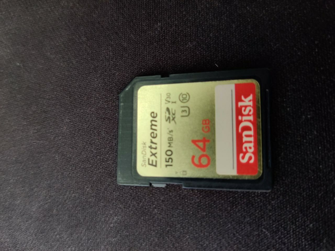

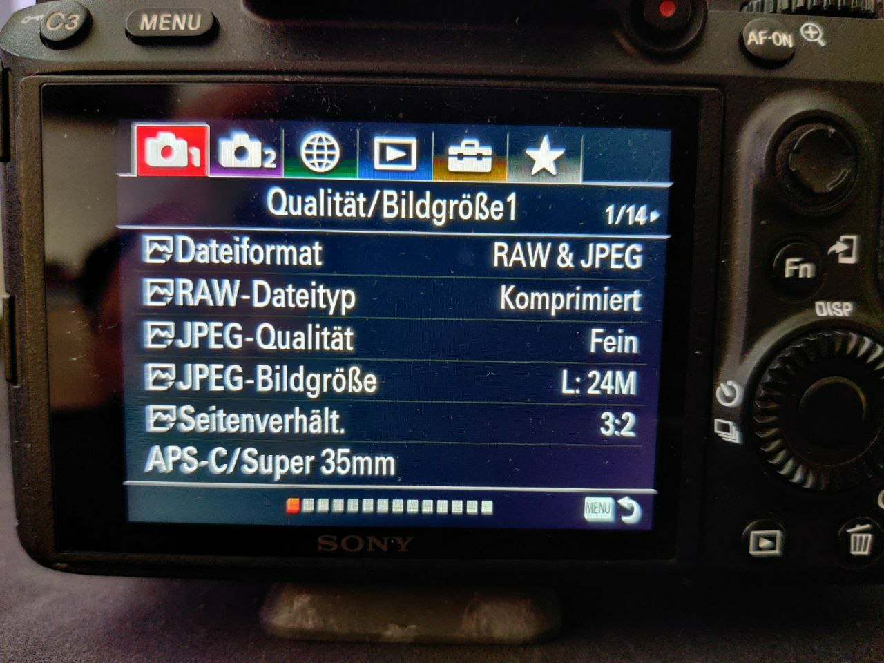

Ich habe seit heute ein Problem mit meiner A7 III. Ohne etwas (wissentlich) an den Settings verstellt zu haben, sind die (RAW) Fotos von heute nur in 1616x1080px verfügbar.
JPEG nehme ich simultan auf, aber bei denen ist die Auflösung wie gewünscht 4000x6000px.
Ich habe sowohl mit dem Kartenlesegerät als auch direkt aus der Kamera mit USB-C-Kabel exportiert und immer wieder das Gleiche.

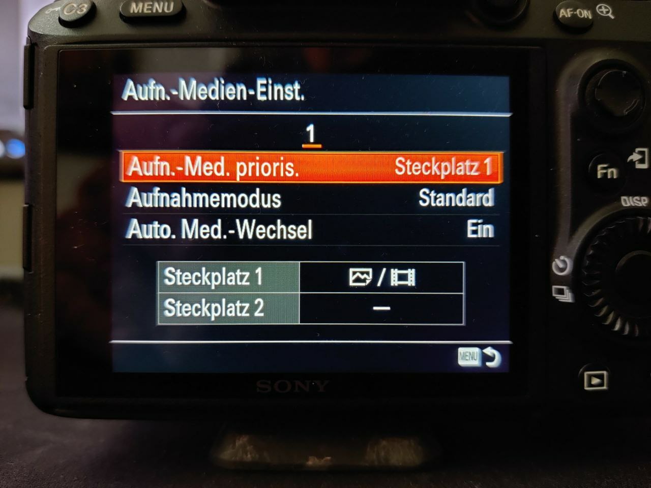

Ich priorisiere schon immer Slot 1 und speichere dort JPEG und RAW. Hat auch immer prima geklappt.
Ich bin jetzt schon mehrfach die Settings durchgegangen, mir ist aber nichts aufgefallen, was die Ursache sein könnte.
Jetzt habe ich weiter getestet:
  • mit einer anderen Speicherkarte
  • im anderen Slot
  • JPEG und RAW auf Slot 1+2 verteilt
  • Originaler Akku und Fremdhersteller
  • Objektiv gewechselt
Keine Chance - die RAWs sind seit heute immer 1616x1080px.
Gegoogelt habe ich natürlich auch, habe etwas gelesen im Zusammenhang mit der Imagine Edge App, die ich aber so gut wie nie nutze. Auch die Lösungsansätze haben nichts gebracht.
Ich habe noch 3 Fotos angehängt, vielleicht hilfreich bei der Suche nach dem Problem...
Kann mir jemand einen Tipp geben, woran das liegen könnte? Ich bin im Moment echt ratlos. Ich habe die Kamera seit (keine Ahnung genau, gefühlt 2 Jahren) und hatte das Problem noch nie.
Danke und beste Grüße, Alex
