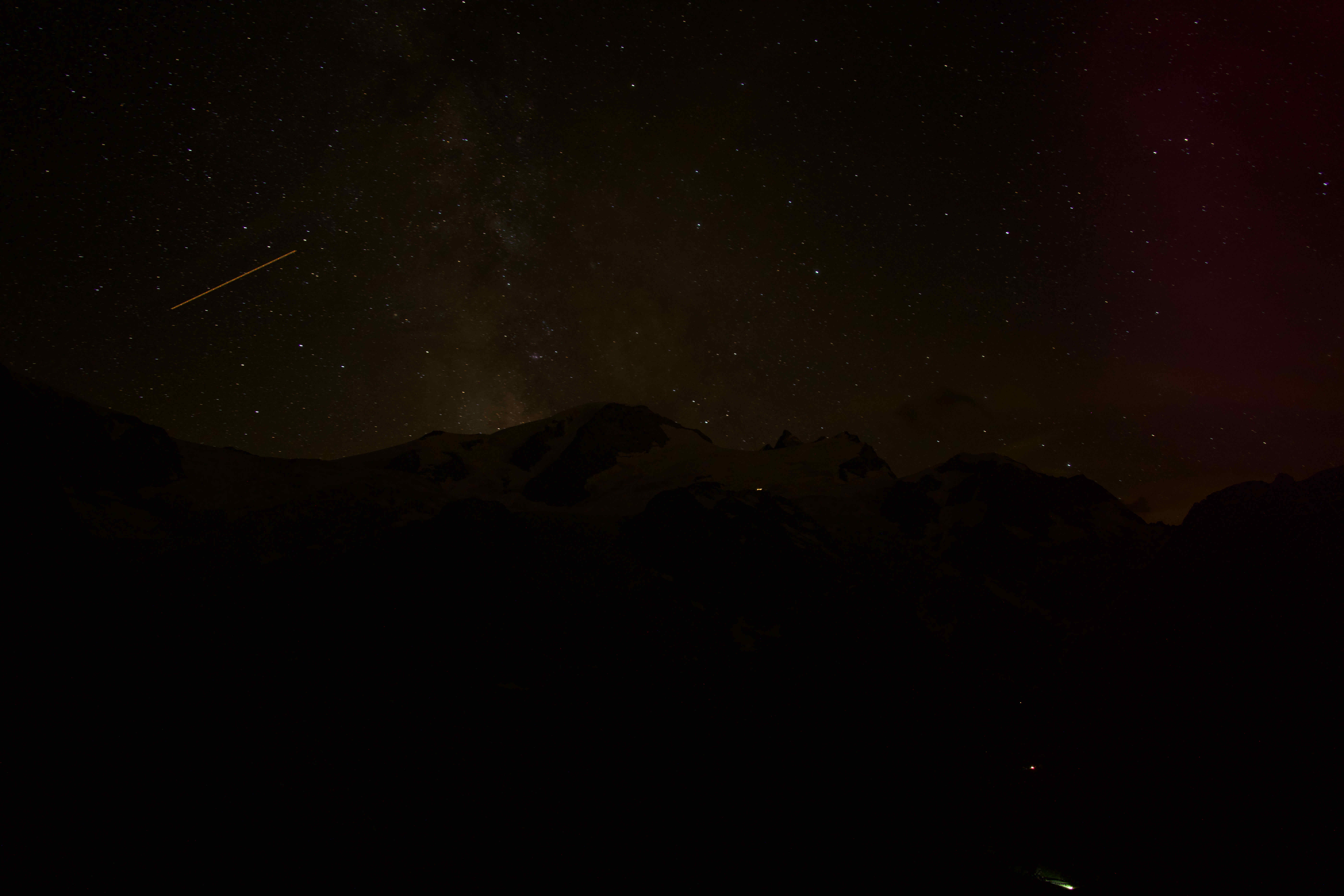

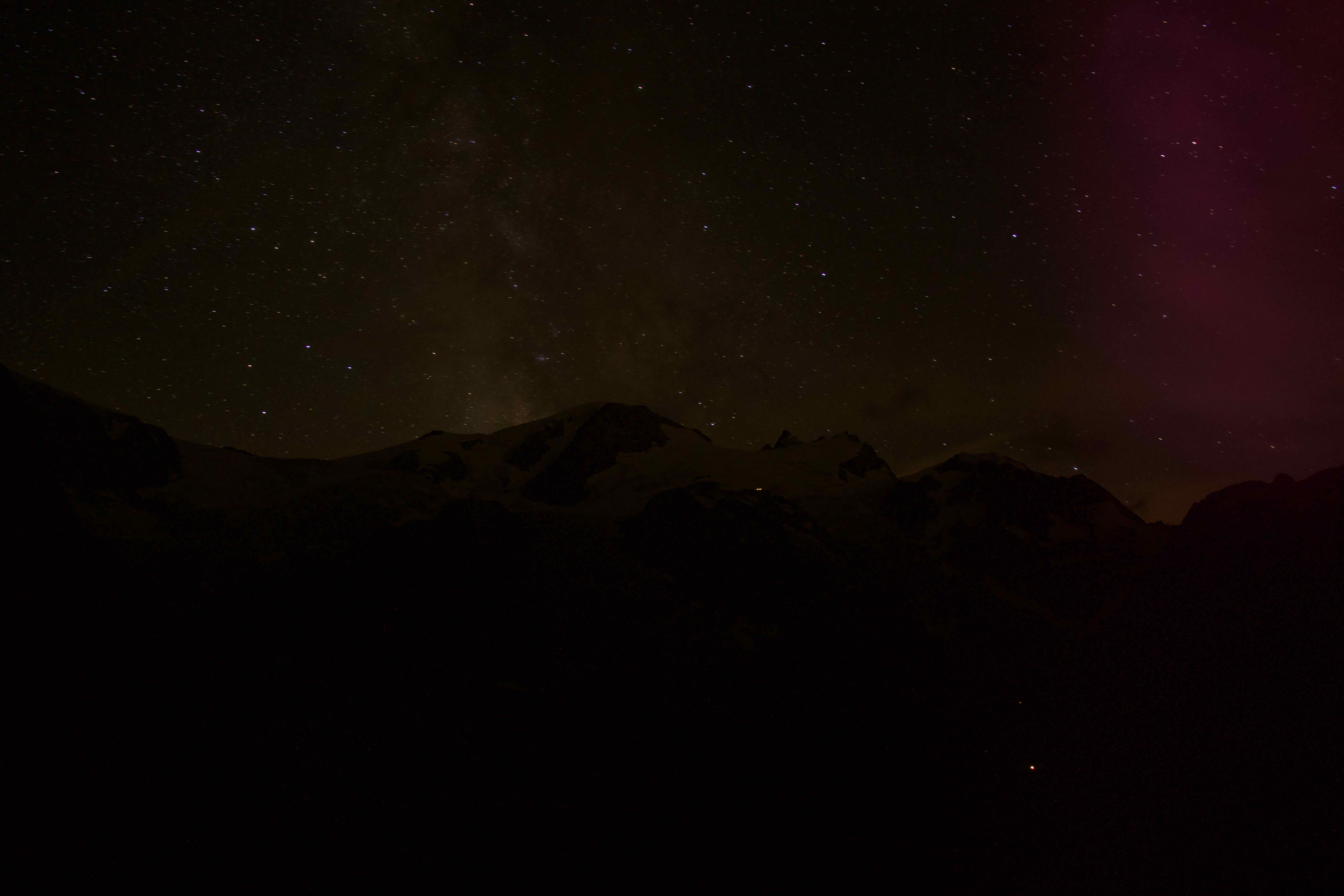

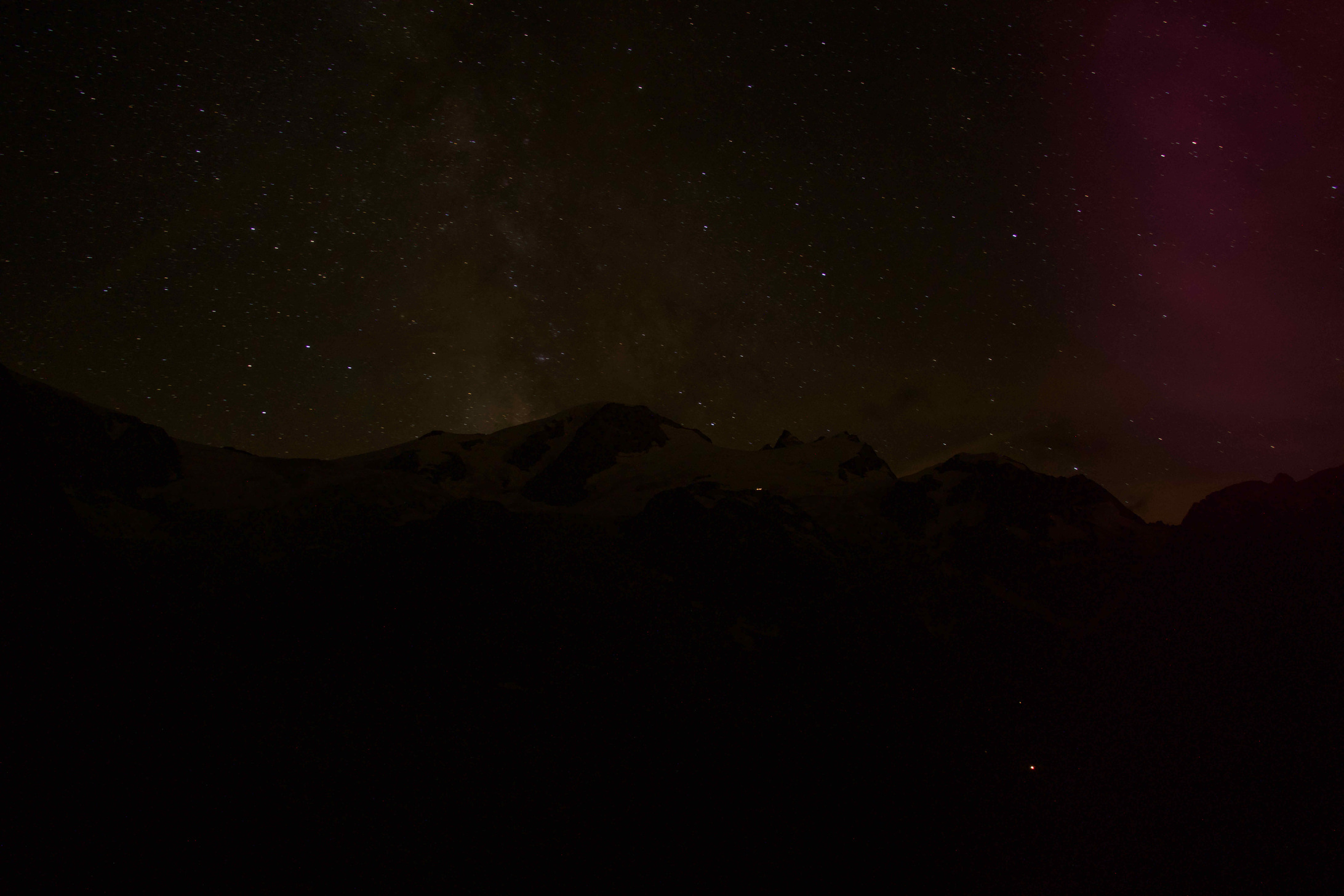

Tom Taugenichts Geschrieben 17. Oktober 2021 Share #1 Geschrieben 17. Oktober 2021 Werbung (verschwindet nach Registrierung) Liebes Sony-Forum, seit etwa einem halben Jahr besitze ich eine A7riii und benutze diese zusammen mit einem Tamron 28-200mm Objektiv. Vor einer Weile habe ich begonnen, mich dem Thema Nacht- und Astrofotografie zu nähern. Allerdings stelle ich bei den Nachfotos fest, dass sich ein lilafarbener Fleck am oberen rechten Rand bildet. Die Farbintensität des Flecks verstärkt sich mit zunehmender ISO-Zahl (ich habe drei Beispielbilder angehängt. Das erste ist bei ISO 1000, das zweite bei ISO 2000, das dritte bei ISO 20000 aufgenommen). Ist dieses Phänomen jemandem bekannt? Kann mir jemand sagen, um was für einen Schaden es sich hierbei handelt? Ist das ein Sensor-Problem? Garantie hat die Kamera ja noch. Oder könnte es eher am Objektiv liegen? Ich habe leider kein anderes E-Mount Objektiv um zu testen. Die Kamera wurde bislang sehr pfleglich behandelt, ist nie irgendwo angestoßen, wurde stets in einer guten Tasche transportiert und verhältnismäßig wenig verwendet. Besten Dank für eure Hilfe! Tom Link zum Beitrag Auf anderen Seiten teilen More sharing options...

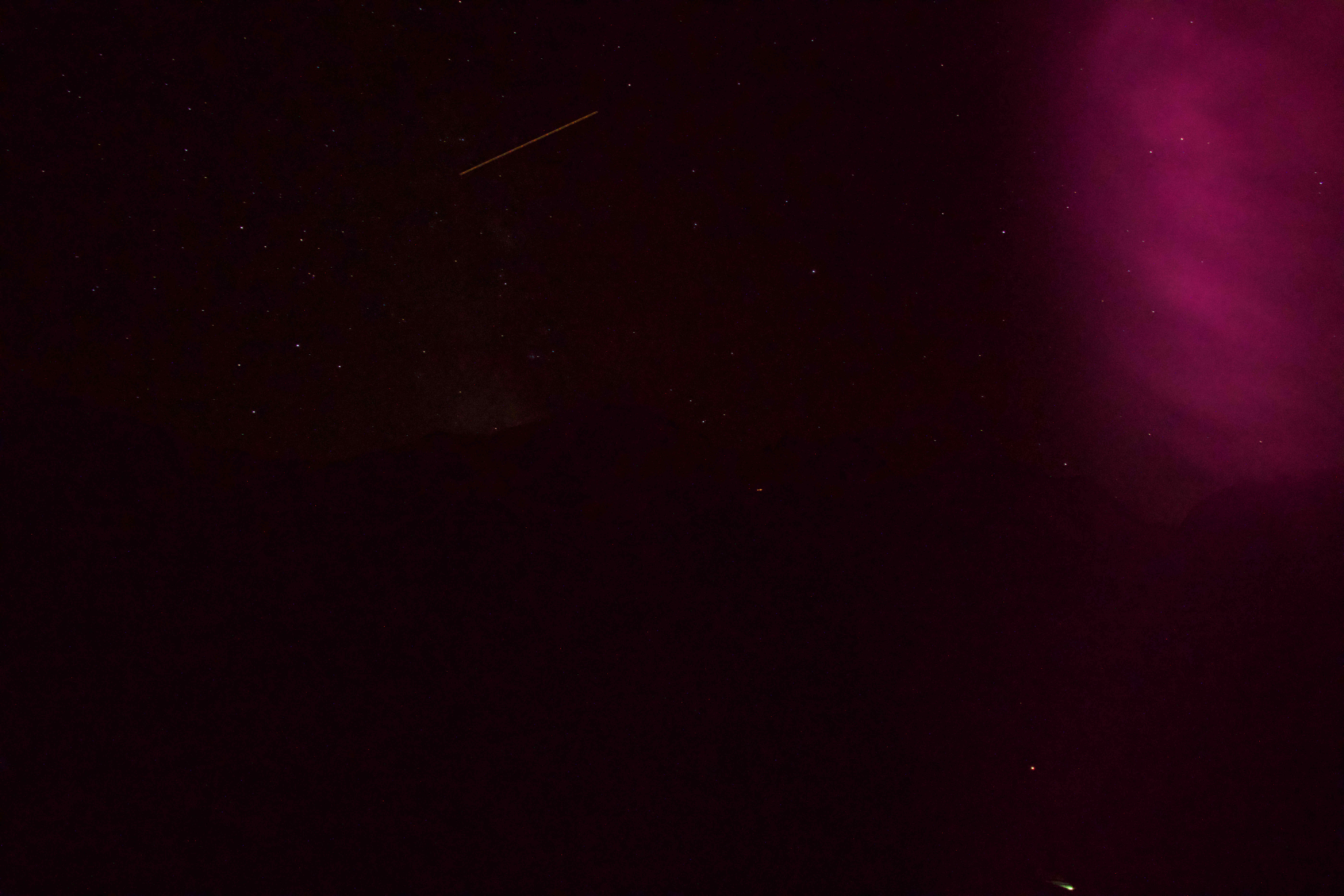

Tom Taugenichts Geschrieben 21. Oktober 2021 Autor Share #7 Geschrieben 21. Oktober 2021 (bearbeitet) Werbung (verschwindet nach Registrierung) Liebes Forum, ganz herzlichen Dank für eure Impulse! Das war sehr hilfreich. Ich habe folgendes ausprobiert: - Dark Frames mit Objektivdeckel auf der Kamera. Hierbei sieht man den lilafarbenen Fleck nicht. Der Sensor scheint in Ordnung zu sein. - Objektivdeckel draufgelassen, Bajonett und Objektivdeckel mit Tape abgeklebt, damit wirklich kein Licht eindringt. Dann 10", ISO12800. Hierbei ist der Fleck sichtbar. Mit steigender ISO Zahl wird er intensiver. Was mir noch aufgefallen ist: Am intensivsten ist der Fleck bei der geringst-möglichen Brennweite (28mm) sichtbar. Erhöht man die Brennweite leicht, verschiebt sich der Fleck nach rechts aus dem Bild heraus. Ich habe unten drei Bilder bei jeweils 10" und ISO 20000 angehängt, die mit (1) 28mm, (2) 34mm und (3) 50mm bei geschlossenem Objektivdeckel aufgenommen sind. Insofern scheint das Problem im Objektiv zu liegen. Soweit ich weiß, gibt Tamron eine lebenslange Garantie auf die Objektive -- vielleicht tauschen sie es mir aus. Nur interessehalber: Könnt ihr euch erklären, was das Problem hier sein könnte? Mit den besten Grüßen, Tom Hallo, lieber Besucher! Als Mitglied würdest du hier ein Bild sehen… Hier einfach kostenlos anmelden – Wir freuen uns immer über neue Mitglieder! bearbeitet 21. Oktober 2021 von Tom Taugenichts Bilder vergessen Link zum Beitrag Auf anderen Seiten teilen More sharing options...
IX. Geschrieben 21. Oktober 2021 Share #8 Geschrieben 21. Oktober 2021 Wie fest sitzt das Objektiv im Bajonett? Wahrscheinlich entsteht durch das Objektiv ein kleiner Lichtspalt zwischen der Auflage Objektiv /Bajonett, denn ohne hast du ja den Fleck nicht. Vielleicht solltest du zum abkleben mal schwarzes oder dunkles Isolierband probieren. Link zum Beitrag Auf anderen Seiten teilen More sharing options...
Tom Taugenichts Geschrieben 21. Oktober 2021 Autor Share #9 Geschrieben 21. Oktober 2021 Die Bilder wurden alle mit abgeklebtem Bajonettverschluss und abgeklebtem Objektivdeckel aufgenommen. Link zum Beitrag Auf anderen Seiten teilen More sharing options...
Gast Geschrieben 22. Oktober 2021 Share #10 Geschrieben 22. Oktober 2021 Das ist aber echt eigenartig. Einfach mal ein Schuss ins blaue: Mach doch mal einen Vergleich: Eine Aufnahme, von der du weisst, dass der Fleck entsteht (mit Objektivdeckel) und dann mit gleichen Einstellungen noch mal ein Bild, diesmal das Objektiv minimal aus dem Bajonett raus drehen, so dass es kein Strom bekommt und keinen elektronischen Kontakt zur Kamera hat. Und darauf bin ich neugierig. 🙂 Link zum Beitrag Auf anderen Seiten teilen More sharing options...
Tom Taugenichts Geschrieben 22. Oktober 2021 Autor Share #11 Geschrieben 22. Oktober 2021 Hey aidualk, danke für deine Hilfe! Habe ich eben ausprobiert: Wenn elektronischer Kontakt mit Objektiv besteht, erscheint der Fleck. Wenn ich den Kontakt trenne, das Objektiv jedoch vor dem Sensor lasse, erscheint er nicht. Was sagt uns das nun? Link zum Beitrag Auf anderen Seiten teilen More sharing options...
Gast Geschrieben 22. Oktober 2021 Share #12 Geschrieben 22. Oktober 2021 Das Objektiv erzeugt im Innern, wie auch immer, ein schwaches Licht, das man nur bei Langzeitbelichtung mit hoher ISO sieht. Man sollte das vielleicht mal mit einem zweiten Objektiv verifizieren, ob es einen Defekt hat oder ob es bei diesem Objektiv, aus welchem Grund auch immer, "normal" ist. Den Test müsste mal jemand machen, der das Objektiv auch hat. Vielleicht findet sich hier im Forum ja jemand. Auf jeden Fall habe ich so etwas noch nie gesehen/erlebt. Link zum Beitrag Auf anderen Seiten teilen More sharing options...
IX. Geschrieben 22. Oktober 2021 Share #13 Geschrieben 22. Oktober 2021 Oder die interne Objektivkorrektur produziert den Fehler. Demnach müsste es bei ausgeschalteter Funktion nicht auftreten... Link zum Beitrag Auf anderen Seiten teilen More sharing options...
Gast Geschrieben 22. Oktober 2021 Share #14 Geschrieben 22. Oktober 2021 Ich halte es für wenig wahrscheinlich, dass es von der Objektivkorrektur kommt. Link zum Beitrag Auf anderen Seiten teilen More sharing options...
Tom Taugenichts Geschrieben 22. Oktober 2021 Autor Share #15 Geschrieben 22. Oktober 2021 Ich habe tatsächlich jemanden mit dem gleichen Setup gefunden und bei ihm tritt der Fehler nicht auf. Insofern wird wirklich mein Objektiv kaputt sein. Schade nur, dass man so schlecht rausfinden kann, was das Problem ist -- es würde mich brennend interessieren, wo dieses Licht herkommt und wie es entsteht. Ich werde mal bei Tamron anfragen, vielleicht ist denen dieser Fehler ja bekannt. Link zum Beitrag Auf anderen Seiten teilen More sharing options...
wasabi65 Geschrieben 22. Oktober 2021 Share #16 Geschrieben 22. Oktober 2021 (bearbeitet) Am 18.10.2021 um 08:43 schrieb 𝕞𝕒𝕥𝕥𝕙𝕚𝕤: Bei der A7R III wird der Verschlussablauf mit IR-Licht überwacht. https://www.lifepixel.com/shop/converted-cameras/sony-converted-cameras/sony-a7r-iii-camera-conversion Vielleicht wird das bei langer Belichtung und hoher ISO sichtbar? Der IR-Filter vor dem Sensor ist nicht perfekt. Das stand ja hier auch schon? Hast du die Kamera neu gekauft oder ist sie ein IR Umbau? bearbeitet 22. Oktober 2021 von wasabi65 Link zum Beitrag Auf anderen Seiten teilen More sharing options...
Tom Taugenichts Geschrieben 22. Oktober 2021 Autor Share #17 Geschrieben 22. Oktober 2021 Die Kamera ist neu und kein IR Umbau. Aber wahrscheinlich liegt es nicht daran, da ja bei Bildern ohne Objektiv und mit Kameradeckel auf dem Sensor alles gut (also schön schwarz) ist. Link zum Beitrag Auf anderen Seiten teilen More sharing options...
