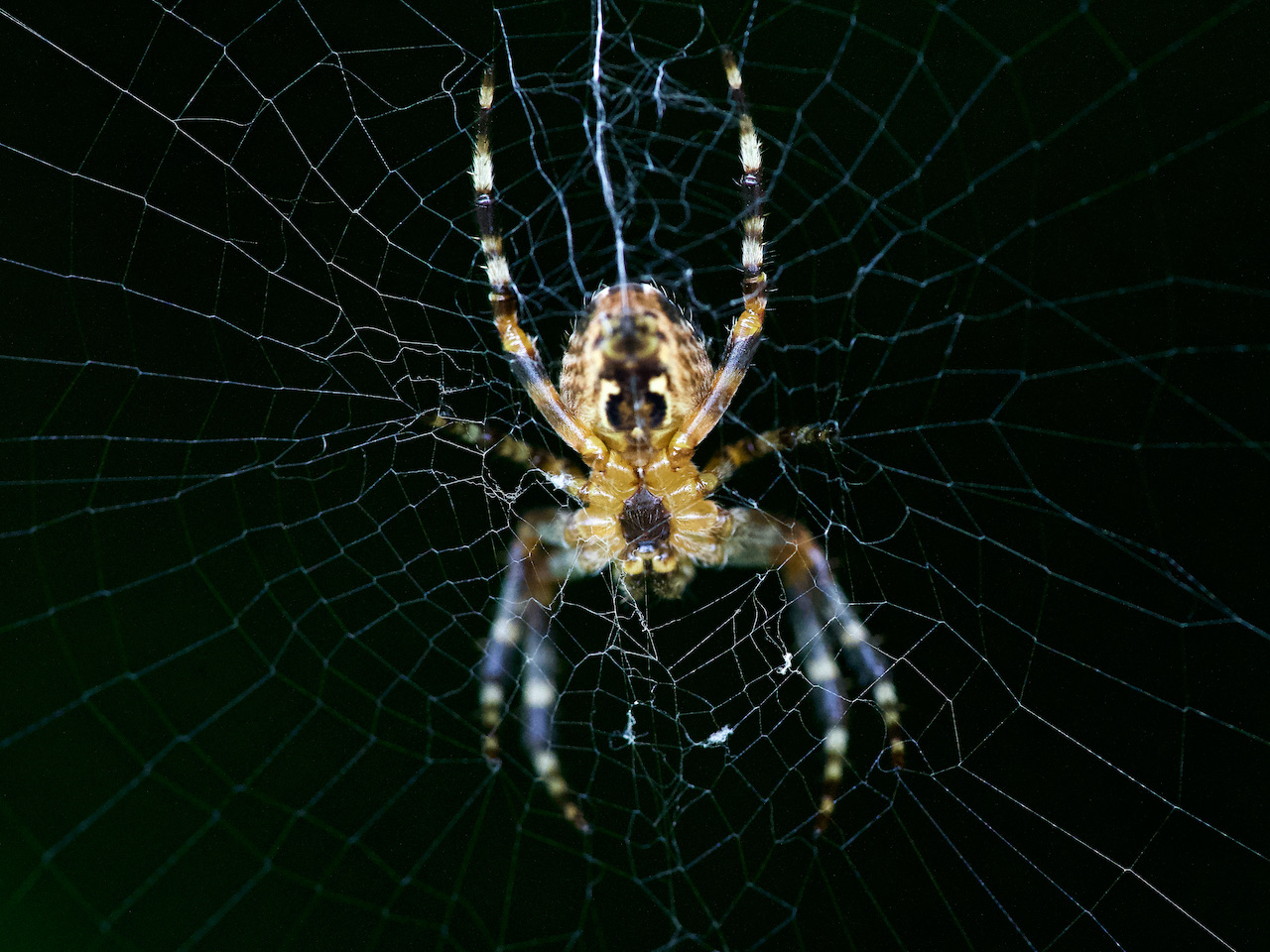

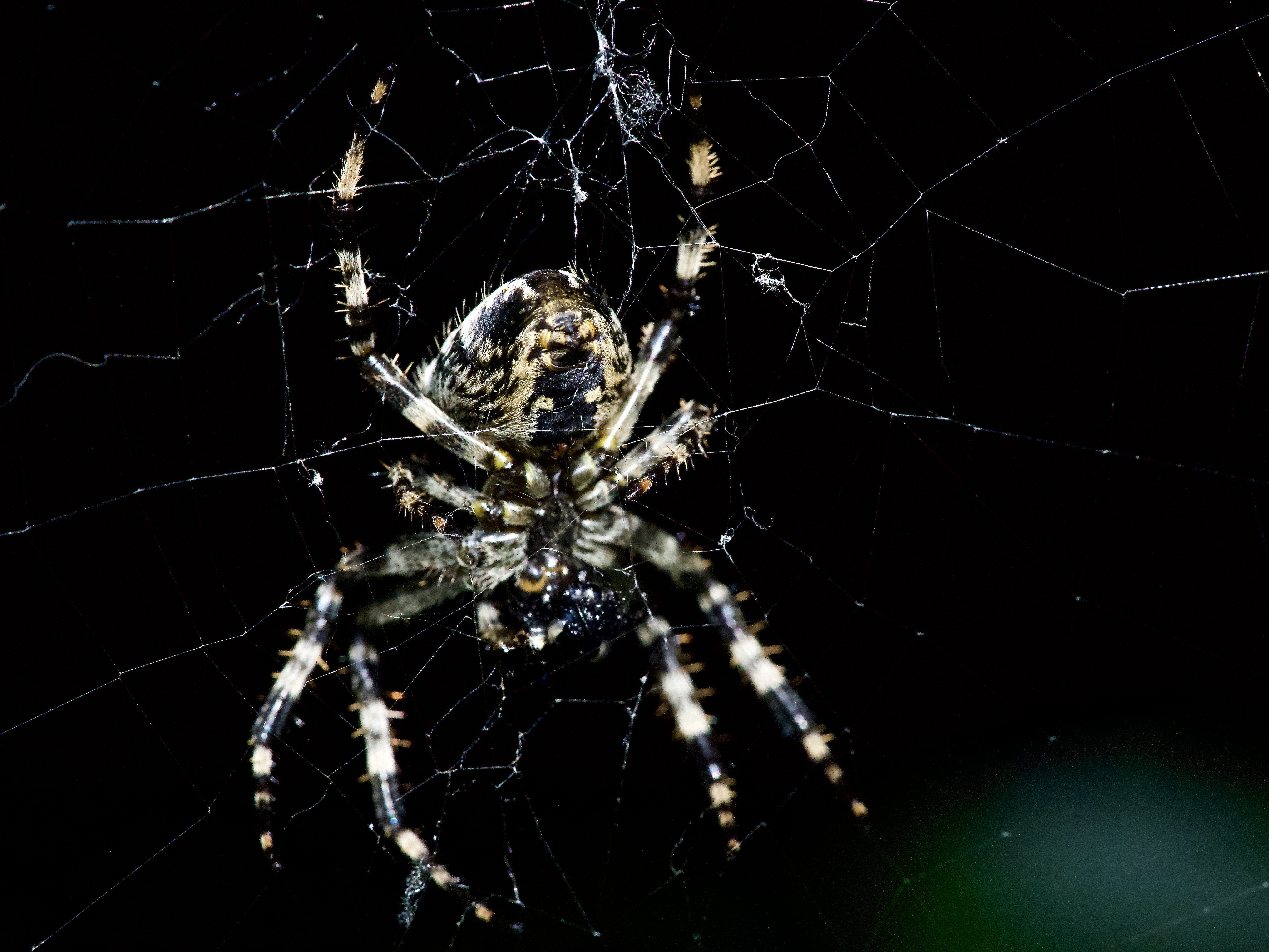

Also ich habe eine Frage betreffs Macrofotos?
Ich war heute draussen und vor dem Haus hat es einige Spinnennester teils mit teils ohne Spinne!
Soweit so gut !Mit meiner A7lll und dem 90mm Sony Macro drauflosfotografiert!
Doch die Ergebnisse sind ernüchternd!Trotz kleiner Blende und kurzen Verschlusszeiten
ist die Schärfe nicht optimal!
Meine Frage?Was kann ich ausser Stativeinsatz noch machen?
Testfotos angehängt!
Danke für Tips!
Gruss Viktor

Kleine Blende = wenig Schärfentiefe. Da müsstest du eine Fokusreihe machen und dann stacken. Dazu ist es so schwierig den richtigen Fokuspunkt zu treffen. Kann in den Beispielen mit ein Grund sein. Hattest du auch noch Wind? Dann bewegt sich die Spinne mit dem Netzt im Schärfenbereich hin/her…
Klassische Verwackler hast du dank Stativ ja nicht, denn irgenwo ist ja an der Spinne ein scharfes Härchen. Ich kann jetzt nicht die Exifs sehen, aber ist der Hintergrund so dunkel weil es wenig Licht hatte?

Ja ein wenig Wind war auch dabei!
Komisch ist nur das das Spinnennetz scharf ist
aber die Spinnenbeine nicht!
Könnte auch das Fokusfeld einen Einfluss haben?
Ich habe AF Verriegelung:Erw.flexibel Spot eingestellt!

Deine ursächliche Frage bezog sich auf die Unschärfe Deines Bildes, und die ist in erster Linie auf die geringe Schärfentiefe bei den Aufnahmebedingungen zurückzuführen.
Auch bei Blende 11 ergibt sich bei der geringen Entfernung (ich gehe mal von ca. 30 cm aus) eine Schärfentiefe von knapp 5 mm.
Dieses Problem kann man nur duch Fokus-Stacking (wie auch schon erwähnt wurde) umgehen. Eine andere Möglichkeit wären Aufnahmen mit einem normalen Objektiv bei geringem Aufnahmeabstand zu erstellen.
Die Objekte sind dann im Bild recht klein, aber mit den heutigen leistungsfähigen Kameras und Objektiven kann man doch schon recht stark croppen bis eine Unschärfe sichtbar wird.
