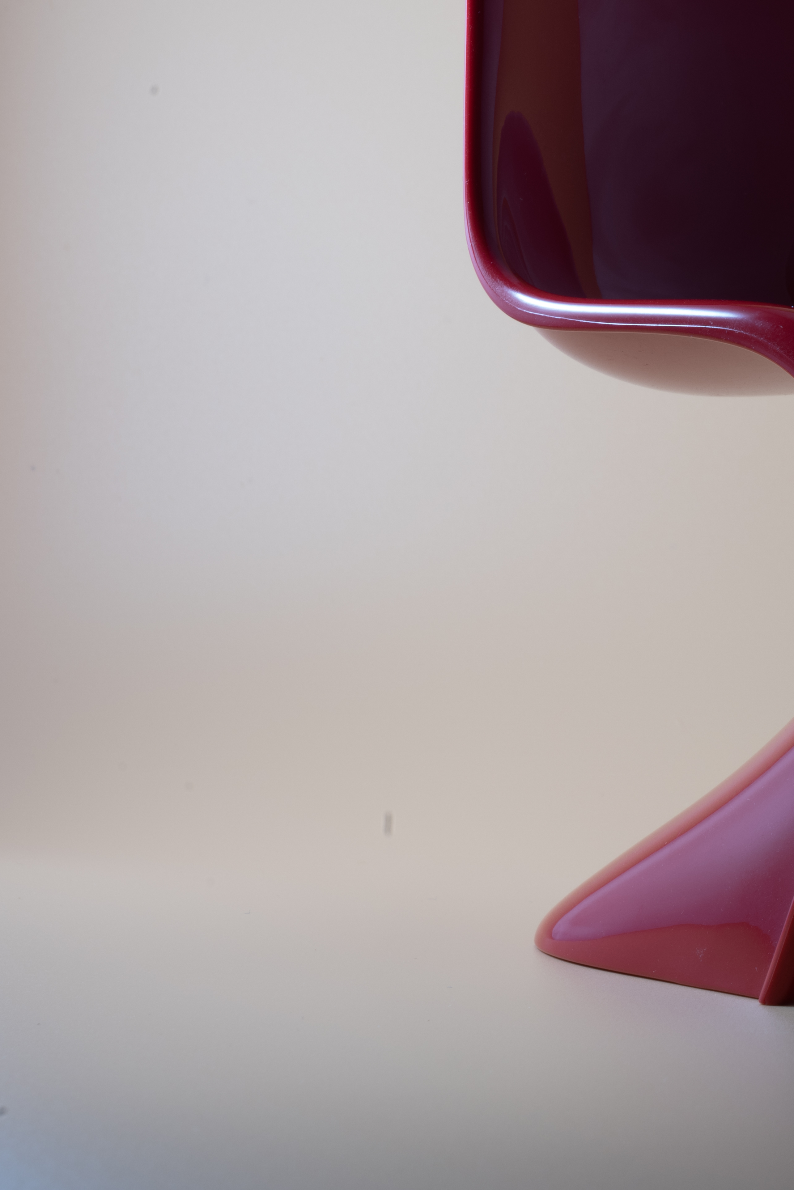

Kamera neu gekauft und direkt bei den ersten Bilder wahnsinng viele Sensorflecken gesehen. Da ich mir das überhaupt und gar nicht erklären konnte, bin ich direkt zum Händler, der eine Sensorreinigung machte. Konnte mir die Testbilder vor Ort anschauen: mit der Speziallampe waren es noch viel mehr als ich bei mir sehen konnte. Nachher alles fein und nichts mehr. Meine Vermutung, dass die Kamera bei Auslieferung schon dreckig war, konnte der Händler nicht teilen, da die Endkontrolle wohl so etwas hätte merken müssen. Ich kann mit aber nicht erklären, wie beim einmaligen aufsetzen des Objektives sooooo viel Staub reinkommen kann (natürlich zu Hause und Body nach unten gehalten und keine Staubschlacht im Zimmer!).

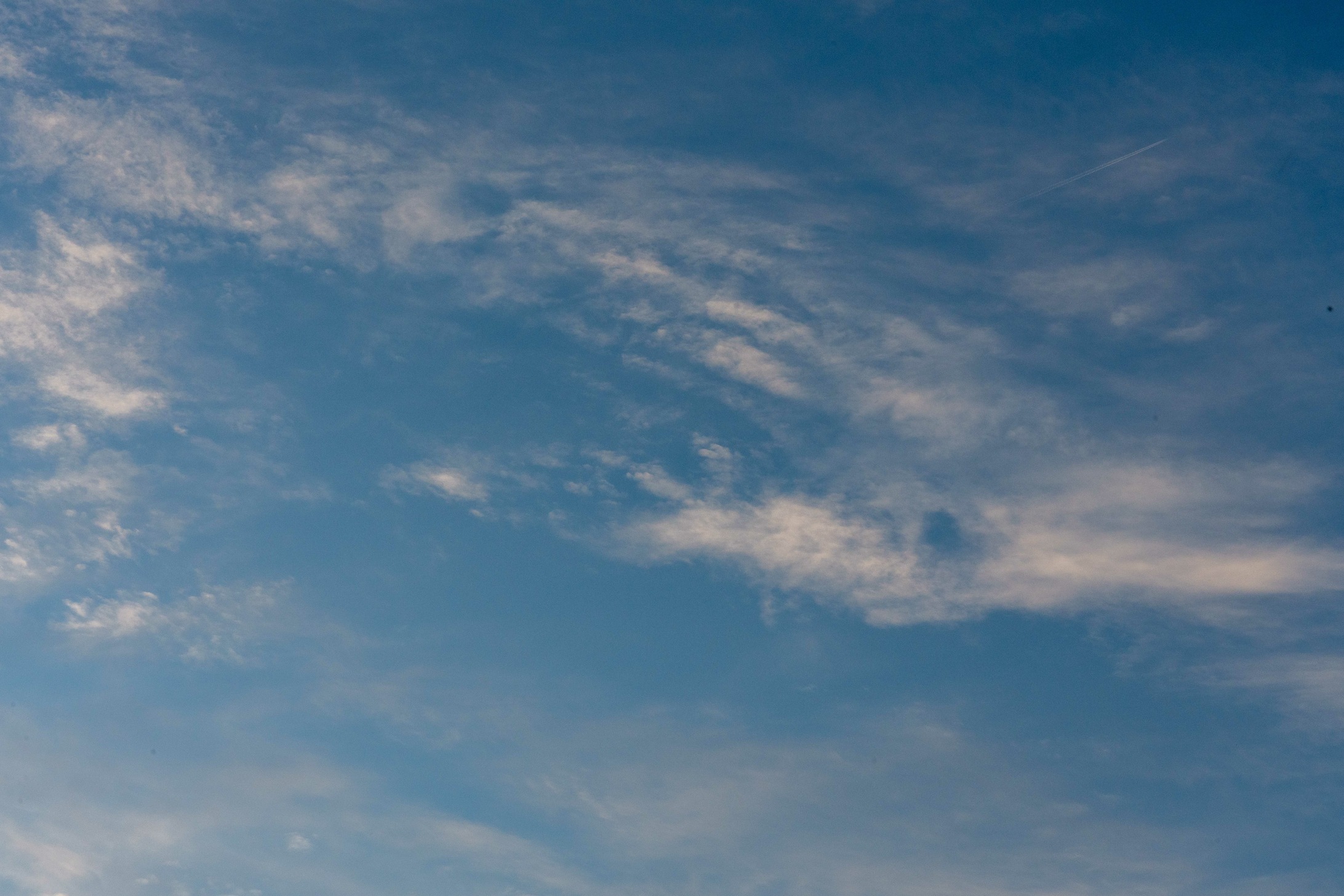

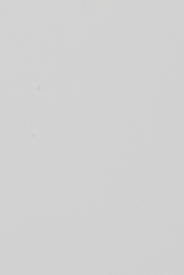

Objektiv seitdem nicht gewechselt; ist keine zwei Wochen her; und nur einem Stadt-Spaziergang mit Kamera gemacht. Habe gestern einige Bilder zu Hause geschossen. Heute am Rechner geschaut und es sind wieder Sensorflecken da. Ich habe das Objektiv nicht gewechselt seit der Sensorreinigung. Also runtergemacht - ausgeblasen - neu aufgesetzt - und Sensorflecken fast weg, aber nun zwei / drei an anderer Stelle. Nochmals ausgeblasen - gehen nicht weg.
Ich hatte vorher eine Spiegelreflex Kamera und selbst nach sandigen, windigen Urlaubsreisen mit vielen Objektivwechseln nur selten Sensorflecken. Das der Sensor bei spiegellosen Kameras staubanfälliger ist, habe ich schon gelesen. Aber wenn ich kein Bild schaffe ohne Sensorflecken, läuft doch was schief, oder?
Kann es ein technisches Problem sein, wenn Staub so leicht eindringt? Kein Objektivwechsel und nur ein ca. 2stündiger Spaziergang mit Kamera.
Hat jemand einen Tipp / Empfehlung?
Flecken-Beispiel-Bilder -
1. direkt nach Kauf und vor erster Sensorreinigung durch Fachgeschäft
2. keine 2 Wochen nach Sensorreinigung / kein Objektivwechsel / keine Fotosession
3. nach 2maligem Ausblasen

Bei welchen Blendenwerten?  Das unterste Testbild ist ja bei F22 gemacht worden. Da ist klar, dass der  Dreck sichtbar ist. Aber damit fotografiert man ja nicht.
vor 25 Minuten schrieb MrsPinPoint:
Ja dann läuft was schief. In den meisten Fällen meinen die Leute sie müssen auf irgendwie f16 oder noch weiter abblenden. Da hast du erstens schon längstens Beugungsunschärfe und man sieht jedes kleine Drecklein. Weiter als auf f8 oder f11 blende ich selten ab. Höchstens für Blendensterne.

Habe unterschiedliche Blendenwert ausprobiert. Bei Blende 8 geht es los. Oben die Bilder sind alle mit f22 - bei dem 2ten Bild absichtlich gewählt, da ich möglichst viel scharf nach hinten bekommen wollte. Es ist ein Stuhl (Mini Panton Chair) und irgendwie habe ich sonst nur eine sehr begrenzte Schärfe hinbekommen - wobei ich da sicherlich noch weiter an meinem Setting optimieren kann 😉 Das ist eine weitere Baustelle... aber die kann ich wenigstens beeinflussen.

Nein. Eindeutig nicht. Das sollte nicht sein. Aber eben. Bei f22 hat man eigentlich immer Flecken von Sensordreck auf dem Bild.

Auf dem oben in #1 geposteten Wolkenbild sehe ich nur 2-3 nennenswerte Staubkörnchen (oder, was ärgerlicher wäre, eingetrocknete Flecken). Staub würde ich mit einer kleinen LED-Taschenlampe (ich verwende dazu sowas) aufspüren und wegpinseln. Und wenn dann nach fleißiger Benutzung der Kamera ohne Objektivwechsel trotzdem wieder nennenswerte Fremdkörper da sind, würde ich halt vermuten, daß es da irgendwo ein Depot gibt, das man ausräumen muß. Anfangen würde ich damit, die Kamera mit dem offenen Objektivanschluß nach unten ein paar mal mit beiden Verschlußrollos auszulösen, zwischendurch auch mal den Rüttler betätigen und die Kamera etwas schwenken. Das ganze am besten über einem tiefschwarzen Karton, damit ich sehe, ob vielleicht was rausfällt.
