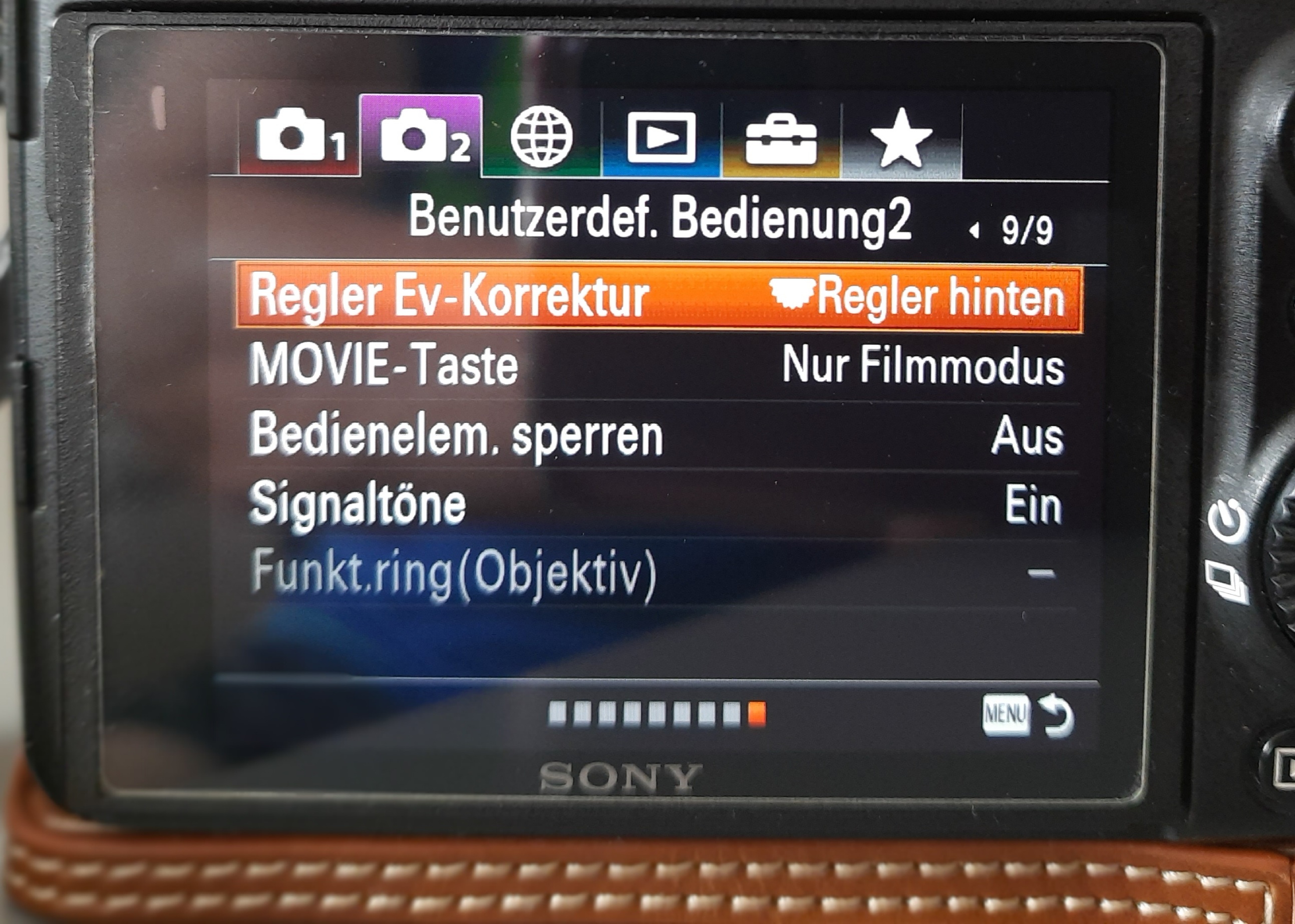

Ich wollte meinen Objektivbutton der auf Schärfestopp eingestellt ist umprogrammieren auf AugenAF

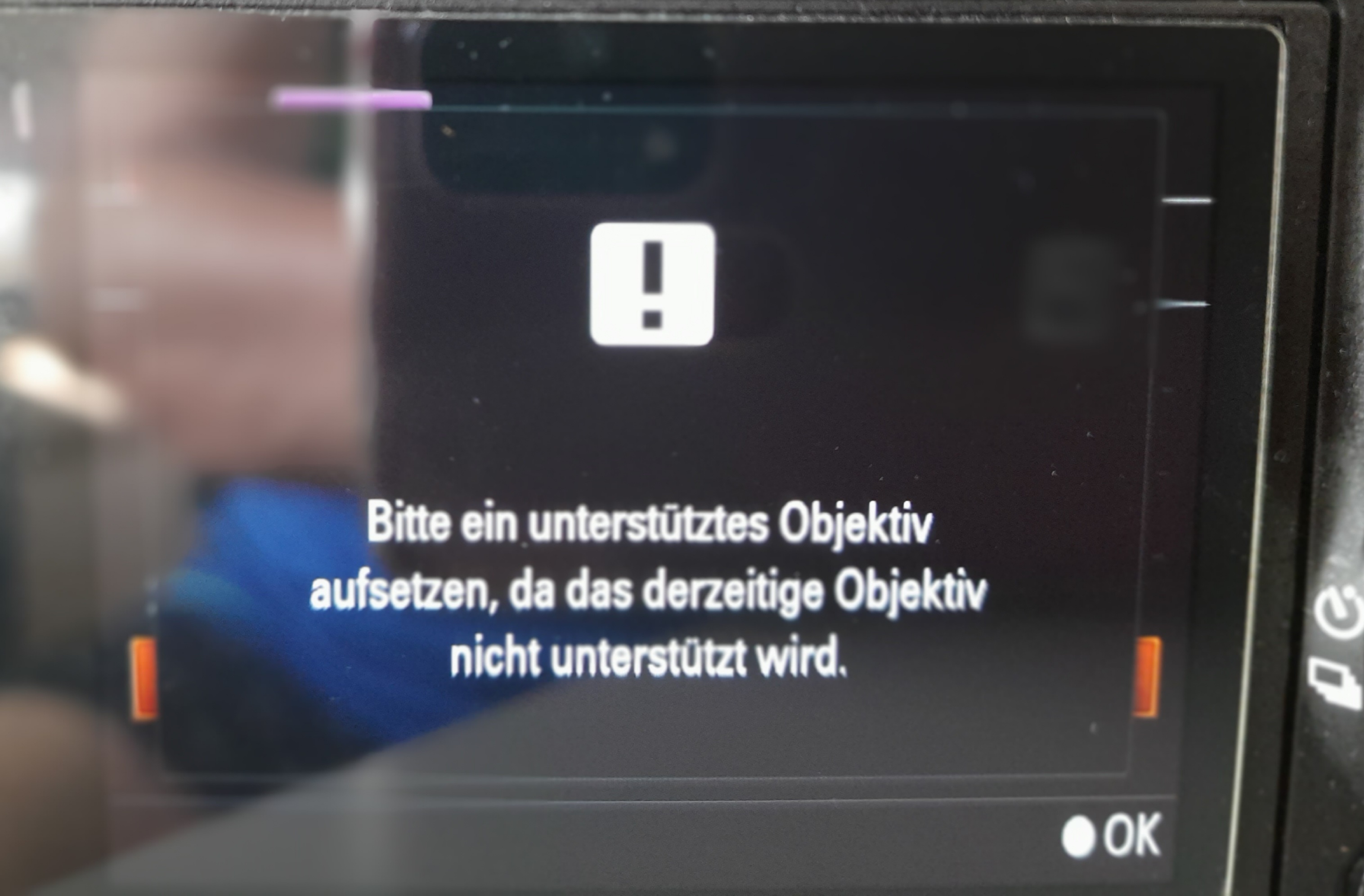

aber im Menü steht immer dieses Objektiv ist nicht für diese Funktion!
Objektiv ist aber OK der Schärfenstopp funktioniert!
 habe die A7RIII erst neu bekommen
Bitte um Hilfe falls wer dieses Problem kennt
ERGÄNZUNG !
noch einmal all diese Antworten helfen nicht es geht NICHT um den AugenAF sondern nur um den Focusbutton der sich nicht einstellen lässt !

Die Taste heisst im Menü bei den Benutzerkeys "Fokus halten".  Ist das ausgegraut? Kann ich mir fast nicht vorstellen. Stell mal ein Bild davon ein.

Ich erinnere mich! "Unzulässig mit diesem Objektiv" stand bei mir immer da, als ich den Augen-AF bei der 6500 einstellen wollte. Ich hatte den im Menü unter "Eye-Start-AF" geglaubt zu finden. Bei der RIV habe ich den auf die Mitteltaste gelegt, weil nicht jedes meiner Objektive diese Option hat.
Stimmt. Das könnte es sein. Eye Start AF funktioniert nur mit adaptierten A-Mount Objektiven. Das wird immer wieder verwechselt.

Ich sehe  keinen Focusbutton auf deinen Bildern. "Funktionsring" ist ausgegraut. Logisch. Das 24-105 hat ja keinen.  Bei Reiter 8/9 gibt es "Benutzerkey" für Foto, Video und Wiedergabemodus. Dort rein (Fotomodus) und beim 3. Reiter die Taste "Fokus halten" konfigurieren. Du bist an einem völlig falschen Ort.
Und bitte mach Ergänzungen hier unten ergänzend und nicht im Eingangsthread. Das liest man, wenn überhaupt, nur zufällig.
