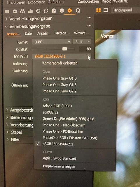

Matilde Posted April 17, 2021 Author Share #13 Posted April 17, 2021 (edited) vor 4 Stunden schrieb zenker_bln: Hier nur das per Häkchen auswählen, was man haben möchte: entscheidend ist der HAken vor der Auswahl, nicht der "orangene Balken" Hast du da mehrere per Haken markiert, bekommst du mehrere Ausgaben. Hallo Gast! Du willst die Bilder sehen? Einfach registrieren oder anmelden! BTW: "An Affinity..." oder "an Photoline..." sind eigene gebastelte vorgaben. Man kann Vorgaben duplizieren (Auf die drei Pünktchen rechts oben klicken) und sich dann selbst so einstellen und hinbasteln, wie man es möchte. Habe selbst mehrere Vorgaben gebastelt. Wenn ich Verarbeiten drücke landen in dem Ordner sofort 5 gleiche Bilder. Ich kann scheinbar nur einen Haken setzten: Hallo Gast! Du willst die Bilder sehen? Einfach registrieren oder anmelden! Edited April 17, 2021 by Matilde Quote Link to post Share on other sites More sharing options...
Matilde Posted April 17, 2021 Author Share #14 Posted April 17, 2021 Nummeriert sie dann fleißig durch .... Hallo Gast! Du willst die Bilder sehen? Einfach registrieren oder anmelden! Quote Link to post Share on other sites More sharing options...

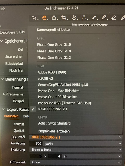

zenker_bln Posted April 17, 2021 Share #15 Posted April 17, 2021 (edited) vor 54 Minuten schrieb Matilde: Habe selbst mehrere Vorgaben gebastelt. Wenn ich Verarbeiten drücke landen in dem Ordner sofort 5 gleiche Bilder. Ich kann scheinbar nur einen Haken setzten: Hallo Gast! Du willst die Bilder sehen? Einfach registrieren oder anmelden! Hallo Gast! Du willst die Bilder sehen? Einfach registrieren oder anmelden! Du befindest dich im falschen "Reiter"! Das wäre der Richtige: Hallo Gast! Du willst die Bilder sehen? Einfach registrieren oder anmelden! Bisschen verwirrend unter C1! In den "Verabeitungsvorgaben" befinden sich deine einzelnen Ausgabevorgaben für dein bearbeitetes Bild. Diese beinhalten die unter "Verarbeitungsvorgabe" (Achtung: ohne letztes "n") entahltenen Entwicklungsoptionen Optionen. Hier kann zum Beispiel ein anderer Ausgabeordner eingestellt werden. Oder ob man Bilder mit oder ohne Wasserzeichen oder Metadaten ausgeben möchte. Edited April 17, 2021 by zenker_bln Quote Link to post Share on other sites More sharing options...
zenker_bln Posted April 17, 2021 Share #16 Posted April 17, 2021 (edited) Du befindest dich in "2". Für deine Anzahl an exportierten Bilder muss du deine Einstellungen aber unter "1" machen. Dort werden mehrere Optionen angewählt sein. Jede einzelne Option in "1" beinhaltet dann die Vorgaben in 2" Jede Option in "1" kann also andere(!) Vorgaben in 2 enthalten. In meinem Beispiel unten hat "tiff_16_Webseite_Xara...blah" die unter zwei aufgeführten Ausgabeoptionen ""JPEG sRGB" hat unter "2" andere eingestellte Optionen. Hallo Gast! Du willst die Bilder sehen? Einfach registrieren oder anmelden! Edited April 17, 2021 by zenker_bln Quote Link to post Share on other sites More sharing options...
Matilde Posted April 17, 2021 Author Share #17 Posted April 17, 2021 (edited) Aber unter beiden Reitern ist je nur 1 Haken gesetzt. Habe beide angeschaut und auch den Haken mal verschoben - immer 5 Bilder 🤔 und alle Unterordnet geprüft ( Baisdaten, Datei ...) Auch oben rechts " mehrere Dateien verarbeiten" ausgestellt. Vielleicht liegt es auch daran, dass ich in einer Sitzung arbeite? Statt im Katalog? Edited April 17, 2021 by Matilde Quote Link to post Share on other sites More sharing options...

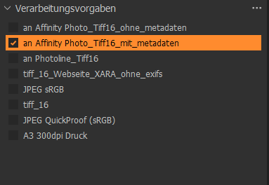

micharl Posted April 17, 2021 Share #18 Posted April 17, 2021 Alles sehr merkwürdig. Ich sehe auch in den Verarbeitungsvorgaben (bei mir läuft V20) gar keine Möglichkeit, eine Zahl von Ausgaben einzustellen - wäre ja auch irgendwie nicht sinnvoll. Einzige Möglichkeit, mehrere Kopien gleichzeitig zu erzeugen, ist für mich, bei der Liste der VerarbeitungsvorgabeN mehrere anzukreuzen - das leuchtet mir auch unmittelbar ein. Frage an @Matilde: Tritt die Verfünffachung denn bei allen Deinen Exporten auf? Oder hats Du zufällig eine Datei erwischt, von der Du mehrere Bearbeitungsvarianten angelegt hattes? Da kann man wohl irgendwo einstellen, ob alle oder nur eine verarbeitet werden sollen. Quote Link to post Share on other sites More sharing options...
Matilde Posted April 17, 2021 Author Share #19 Posted April 17, 2021 @zenker_bln Also so sind die VerabreitungsvorgabeN ... keine Haken möglich Hallo Gast! Du willst die Bilder sehen? Einfach registrieren oder anmelden! Quote Link to post Share on other sites More sharing options...
Matilde Posted April 17, 2021 Author Share #20 Posted April 17, 2021 vor 3 Minuten schrieb micharl: Alles sehr merkwürdig. Ich sehe auch in den Verarbeitungsvorgaben (bei mir läuft V20) gar keine Möglichkeit, eine Zahl von Ausgaben einzustellen - wäre ja auch irgendwie nicht sinnvoll. Einzige Möglichkeit, mehrere Kopien gleichzeitig zu erzeugen, ist für mich, bei der Liste der VerarbeitungsvorgabeN mehrere anzukreuzen - das leuchtet mir auch unmittelbar ein. Frage an @Matilde: Tritt die Verfünffachung denn bei allen Deinen Exporten auf? Oder hats Du zufällig eine Datei erwischt, von der Du mehrere Bearbeitungsvarianten angelegt hattes? Da kann man wohl irgendwo einstellen, ob alle oder nur eine verarbeitet werden sollen. Ich hatte auch schon mal nur eine 😅 ja habe irgendetwas komisches angelegt ... kome auch noch völlig mit Import / Export / Ornder/Katalog / Verarbeitung .. durcheinander. Obwohl ich schon einige Zeit investiert habe 🙄 Quote Link to post Share on other sites More sharing options...
micharl Posted April 17, 2021 Share #21 Posted April 17, 2021 Bei den VerarbeitungsvorgabeN sieht das bei mir so aus: Hallo Gast! Du willst die Bilder sehen? Einfach registrieren oder anmelden! Das kann aber um Unterschied der Versionen liegen - da muß jetzt ein 21er einspringen 😉 . Wenn es so aussieht, wie in meinem Screenshot, wird die gelb hinterlegte Vorgabe als Hauptvorgabe verarbeitet und die angekreuizte als "weitere" ebenfalls - d.h. ich bekomme zwei Ausgaben, eine ohne und eine mit EXIFs. Bekommst Du die Verfünffachung denn bei allen Vorgaben oder nur bei einer davon? Und hast Du schon einmal versucht, die VerarbeitungsvorgabE zurückzusetzen? Das wird unter den drei Punkten in der Titelleiste angeboten. Und ansonsten würde ich mich jetzt nicht verrückt machen. C1 hat eine ziemlich steile Lernkurve, das geht nicht an einem Tag. Ach, und noch was: Ich habe bei mir selten, aber gelegentlich, unerklärliche Erscheinungen in der Benutzeroberfläche von C1 - einzelne Funktionen lassen sich dann einfach nicht auslösen. Neustart des Rechners hat geholfen. 1 Quote Link to post Share on other sites More sharing options...
Matilde Posted April 17, 2021 Author Share #22 Posted April 17, 2021 vor 4 Minuten schrieb micharl: Das kann aber um Unterschied der Versionen liegen - da muß jetzt ein 21er einspringen 😉 . Wenn es so aussieht, wie in meinem Screenshot, wird die gelb hinterlegte Vorgabe als Hauptvorgabe verarbeitet und die angekreuizte als "weitere" ebenfalls - d.h. ich bekomme zwei Ausgaben, eine ohne und eine mit EXIFs. Bekommst Du die Verfünffachung denn bei allen Vorgaben oder nur bei einer davon? Und hast Du schon einmal versucht, die VerarbeitungsvorgabE zurückzusetzen? Das wird unter den drei Punkten in der Titelleiste angeboten. Und ansonsten würde ich mich jetzt nicht verrückt machen. C1 hat eine ziemlich steile Lernkurve, das geht nicht an einem Tag. Ach, und noch was: Ich habe bei mir selten, aber gelegentlich, unerklärliche Erscheinungen in der Benutzeroberfläche von C1 - einzelne Funktionen lassen sich dann einfach nicht auslösen. Neustart des Rechners hat geholfen. Das beruhigt mich. Bei den vielen Einstellmöglichkeiten verliert man und auch frau schnell den Überblick. Ich werde es dann im Laufe der Woche nochmal in Ruhe versuchen. Immerhin klappt es schon mit den Metadaten und dem Wasserzeichen 😉 Das Einführungsvideo ist gut aber extrem umfangreich. Danke noch einmal 🌻 Quote Link to post Share on other sites More sharing options...
