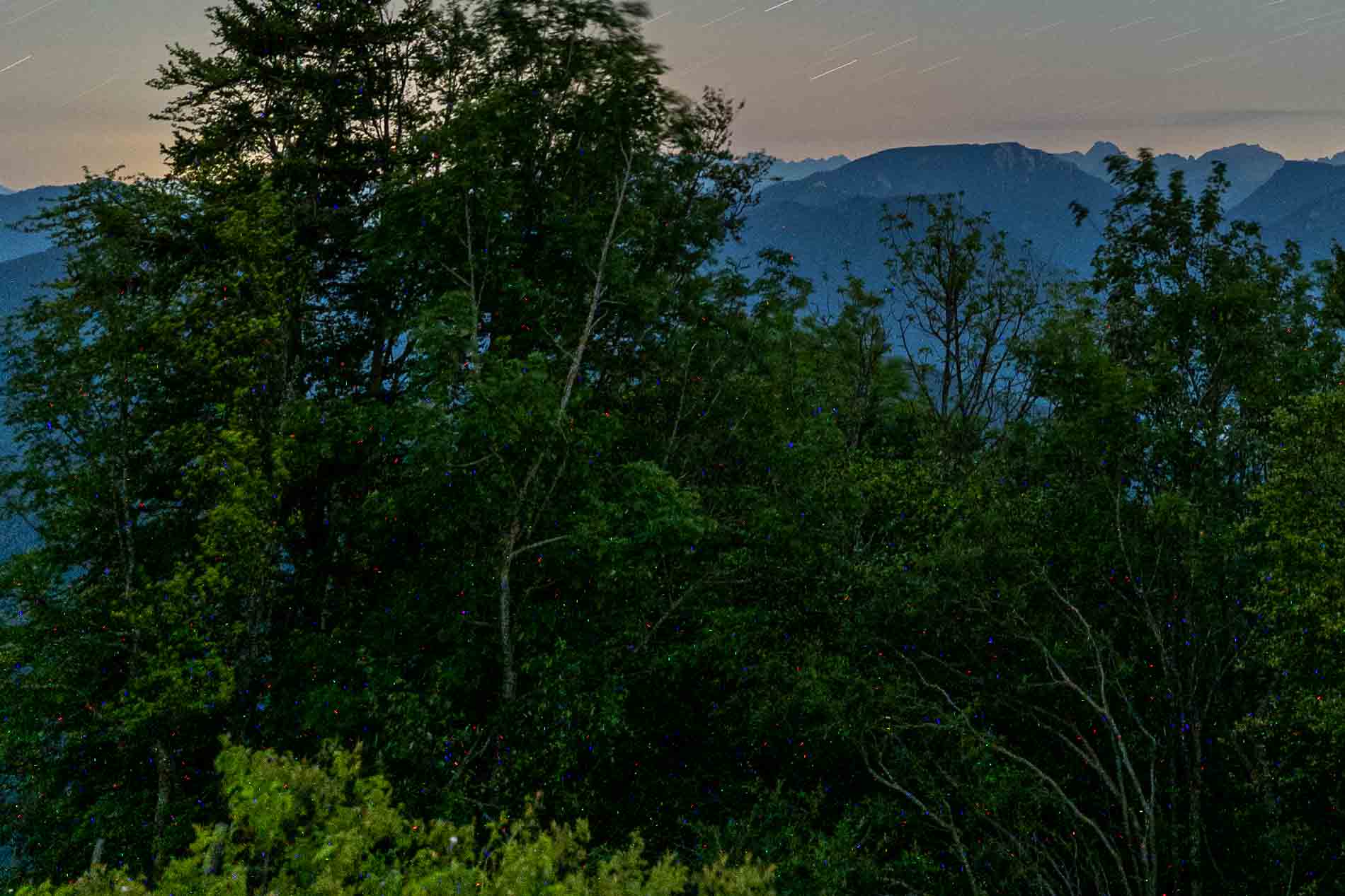

tlamplmair Posted February 8, 2021 Share #1 Posted February 8, 2021 Werbung (verschwindet nach Registrierung) Hallo, ich habe heuer ein Pano gemacht und bin gerade am entwickeln. ich habe leider sehr viele Hotpixel im untren Teil (Wiese) der Obere Teil ist aus einer seperaten Belichtung. gibt es eine Möglichkeit die in PS einfach und schnell zu korregieren? kennt jemand ev ein tutorial dazu? oder muss ich alle einzelln "wegstempeln"? das angehängte Bild ist nur ein Teil des Panos 😉 lg und THX Hallo Gast! Du willst die Bilder sehen? Einfach registrieren oder anmelden! Quote Link to post Share on other sites More sharing options...

WIzard Posted February 8, 2021 Share #2 Posted February 8, 2021 (edited) Ich seh 2 Möglichkeiten, ausser dem einzel wegstempeln. - du löst das Problem beim Fotografieren. Du kannst bei deiner Kamera die Funktion "Langzeit RauschMinderung" aktivieren, dann macht die Kamera ab 1s ein "Schwarzbild" und verrechnet mit dem normalen Bild - in PS ist der beste Filter dafür der einer der Rauschfilter, heisst bei mir "dust&scratches" (wahrscheinlich im deutschen PS irgendwas mit Staub und Kratzer), da hast du dann 2 Parameter zum spielen Edited February 8, 2021 by WIzard Quote Link to post Share on other sites More sharing options...
tlamplmair Posted February 8, 2021 Author Share #3 Posted February 8, 2021 vor 7 Minuten schrieb WIzard: Ich seh 2 Möglichkeiten, ausser dem einzel wegstempeln. - du löst das Problem beim Fotografieren. Du kannst bei deiner Kamera die Funktion "Langzeit RauschMinderung" aktivieren, dann macht die Kamera ab 1s ein "Schwarzbild" und verrechnet mit dem normalen Bild - in PS ist der beste Filter dafür der einer der Rauschfilter, heisst bei mir "dust&scratches" (wahrscheinlich im deutschen PS irgendwas mit Staub und Kratzer. da hast du dann 2 Parameter zum spielen Danke für den Tip, hab ich gerade ausprobiert Quote Link to post Share on other sites More sharing options...
