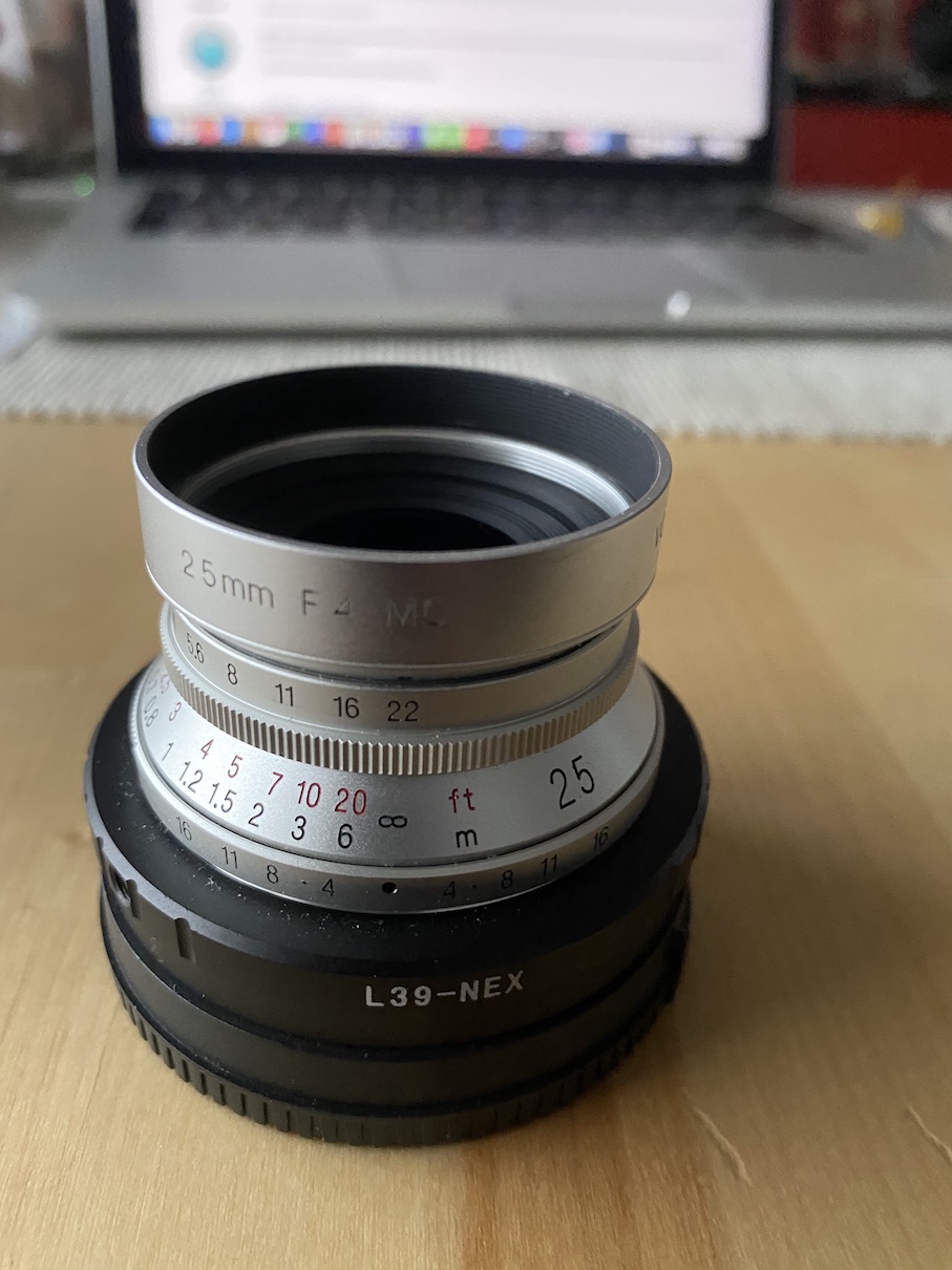

Hallo @D700, an der A7 war es ähnlich wie mein Voigtländer Super Wide Heliar 15mm/4,5 ohne eine aufwendige Nachbearbeitung der Bilder nicht zu gebaruchen. An der A7II wurde es besser und an der A7III und A7RIV geht es gut, wenn auch am Rand mit Einschränkungen.
Ich benutze es trotzdem nachwievor insbesondere bei Streetfotografie, da es leicht ist (mit Geli und Adapter 133g) und bei 1m, 1,5m und 3m eine einrastende Entfernungseinstellung hat. Die benutze ich dann als hyperfokal Einstellung und habe z.B. bei Blende 8 und Einrastung bei 1,5m den Bereich von 80cm bis 3,2m scharf eben als Snapshot Objektiv. Das funktioniert gut, ganz besonders an der A7C. Die 25mm und selbst die Auflösung der A7C lassen dann meist auch einen Crop auf die bildwichtigen Teile zu. Die Verarbeitung entspricht der des 75 Color-Heliars.
Ich stelle morgen ein paar Testbilder hier ein.
Dir noch einen schönen Abend
bearbeitet von weses175d
Sorry, mit einem Tag Verspätung hier jetzt ein paar Fotos zum Voigtländer Snapshot-Skopar 25/4. Ich habe bei unterschiedlich eingerasteten Entfernungen Blendenreihen geschossen, ohne jeglichen künstlerischen Anspruch.
